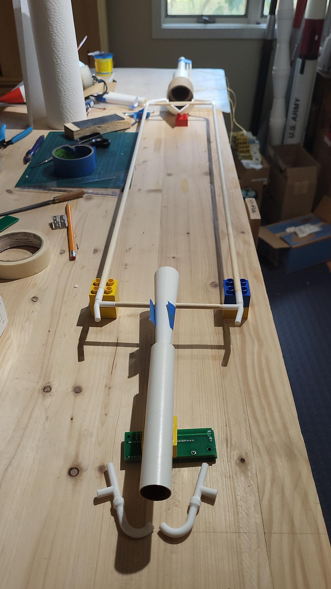

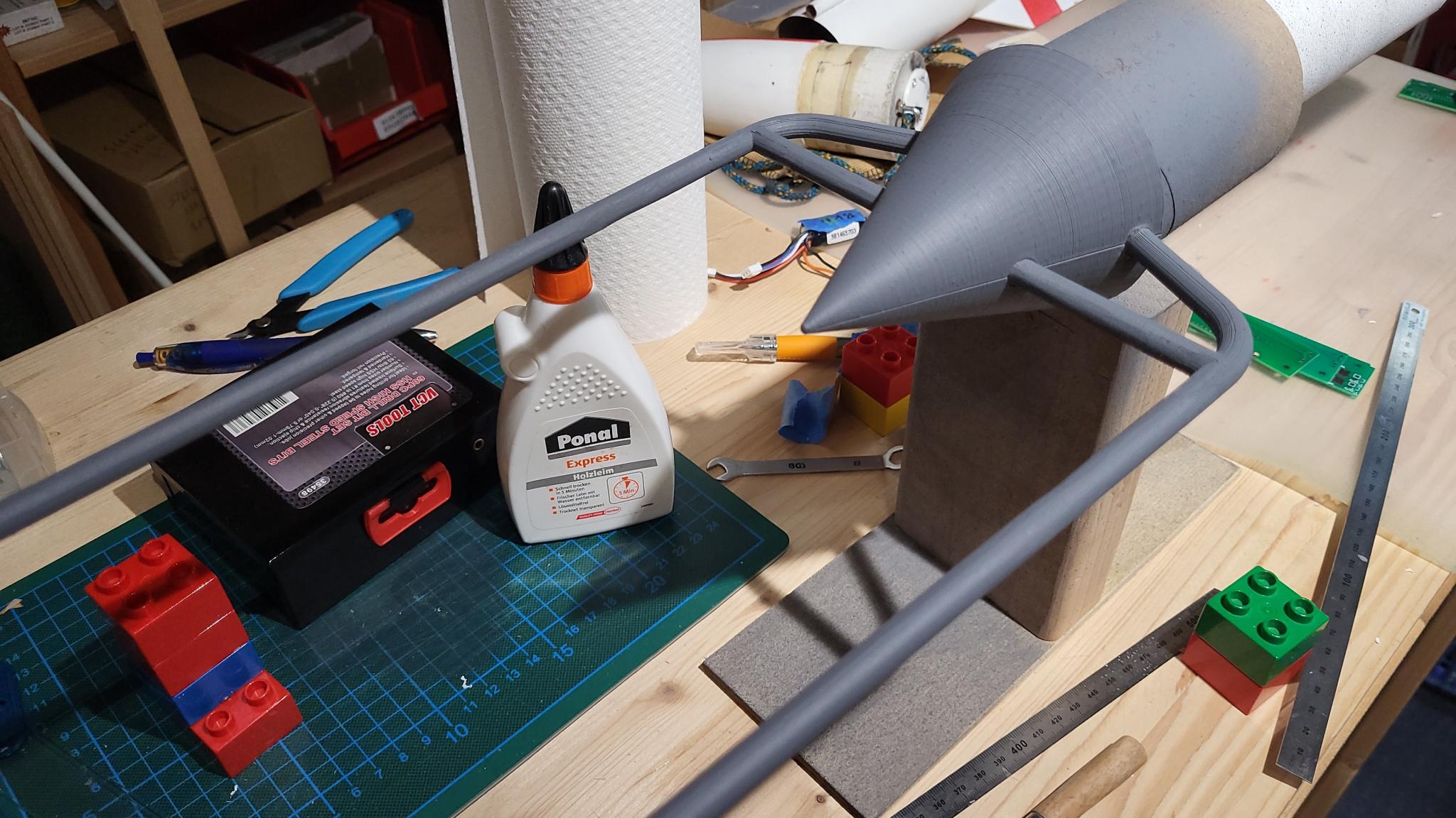

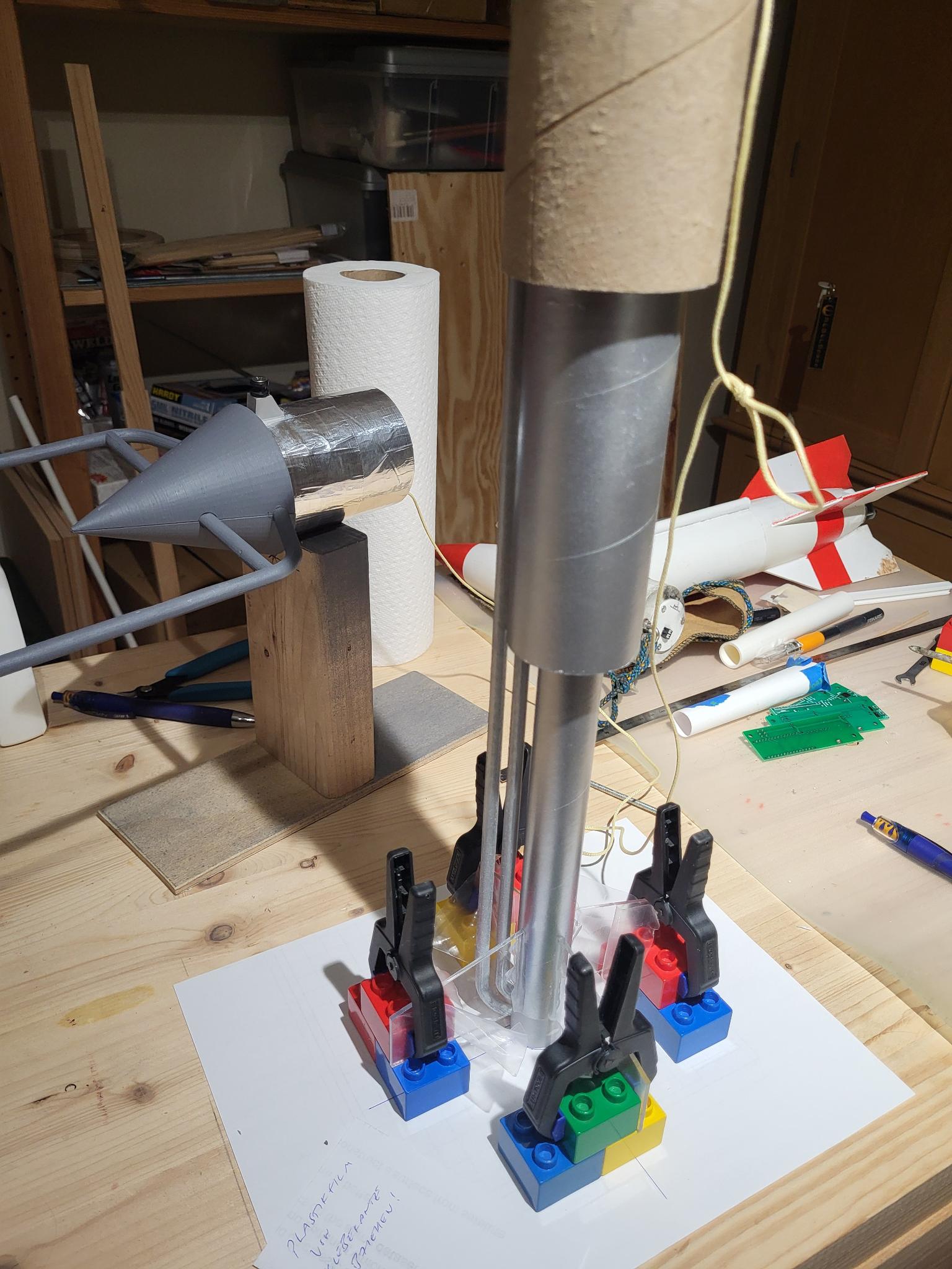

Die Rohre zurechtgeschnitten, aus einem Stück des großen Rohres einen Kuppler hergestellt und die ersten 3D-Druck-Teile fertig. Der untere Teil, im Original sind das Benzin- und Sauerstoff-Tanks, lässt sich schon erkennen.
Der Querstab links wird später unter dem Strahlabweiser verschwinden und dient außerdem zum Einhängen des Schockbands. Fallschirm und Schockband werden im Kuppler und dem mittelgroßen Rohr untergebracht.
Ich habe diesen Teil nicht besonders originalgetreu nachgebildet, da ich den Motor unten einsetzen wollte und die genaue Verbindung zwischen den einzelnen Tanks auf Fotos und Zeichnungen etwas unklar war. Laut Patent ist da auch irgendwo ein Alkoholbrenner zur Druckerzeugung in den Tanks - den brauchte ich ja definitiv nicht.

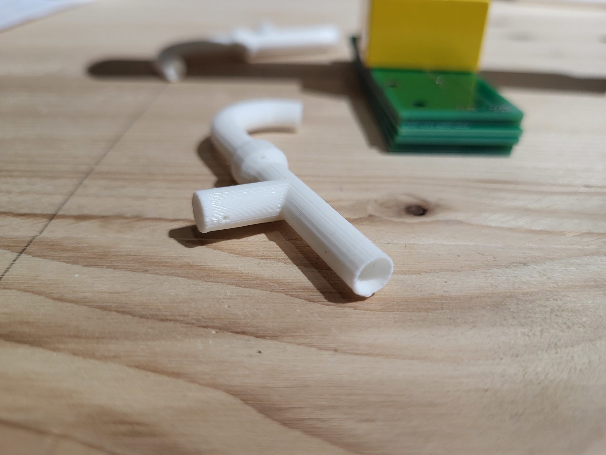

Die Verbindungsstücke für die Holzstäbe sind mit 100% Infill 3D-gedruckt, mit 30°-kegelförmigen Aussparungen. So konnte ich die Holzstäbe einfach mit einem Anspitzer für die Verklebung vorbereiten und ich konnte mich leicht an die notwendige Länge herantasten. Den Übergang zwischen Kunststoff und Holz habe ich mit Holzspachtel geglättet.

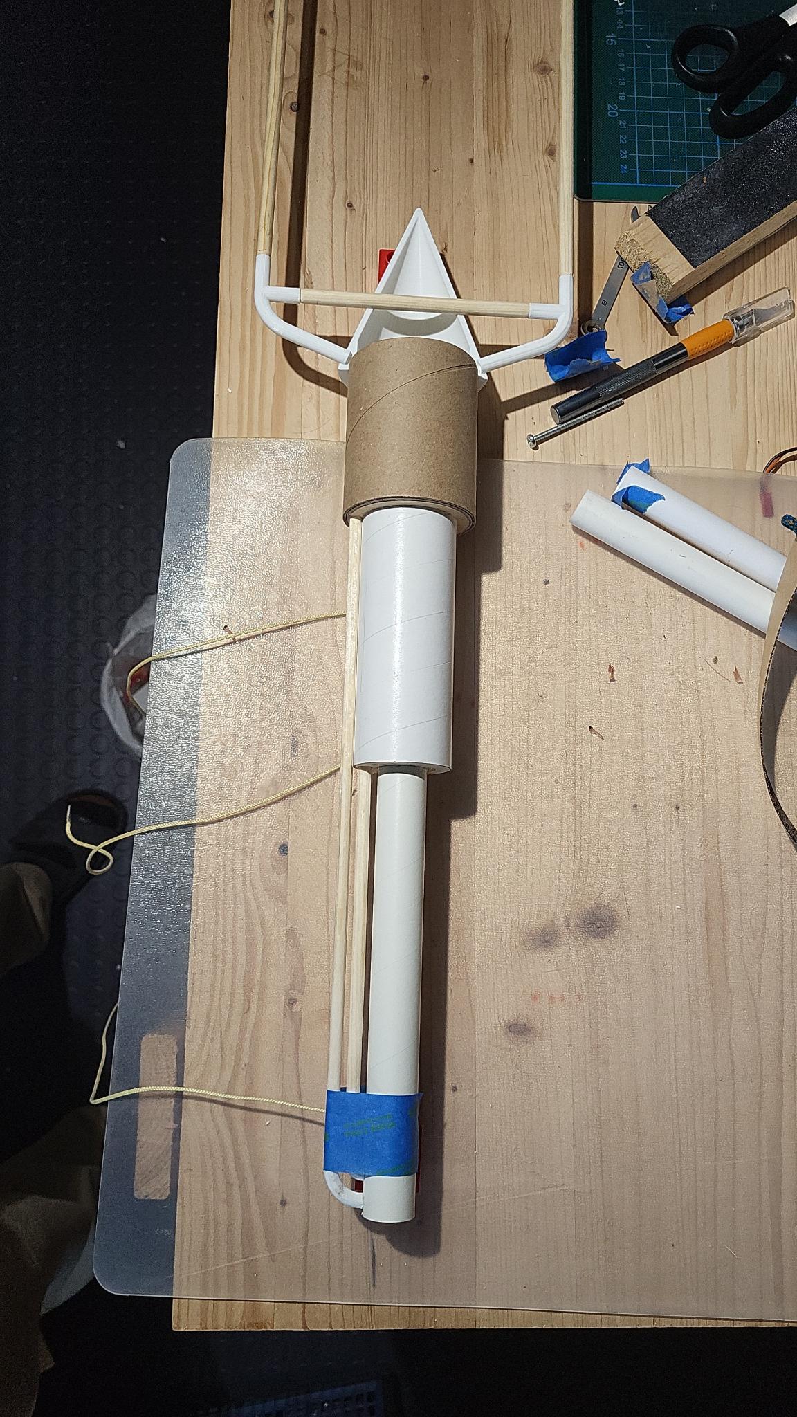

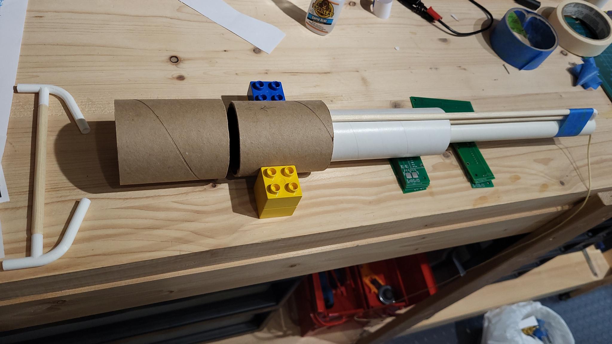

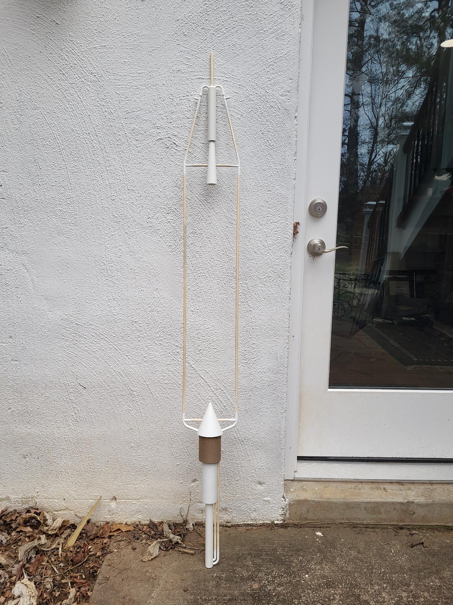

Beitrag 7661312 [Alter Beitrag27. März 2026 um 14:09]

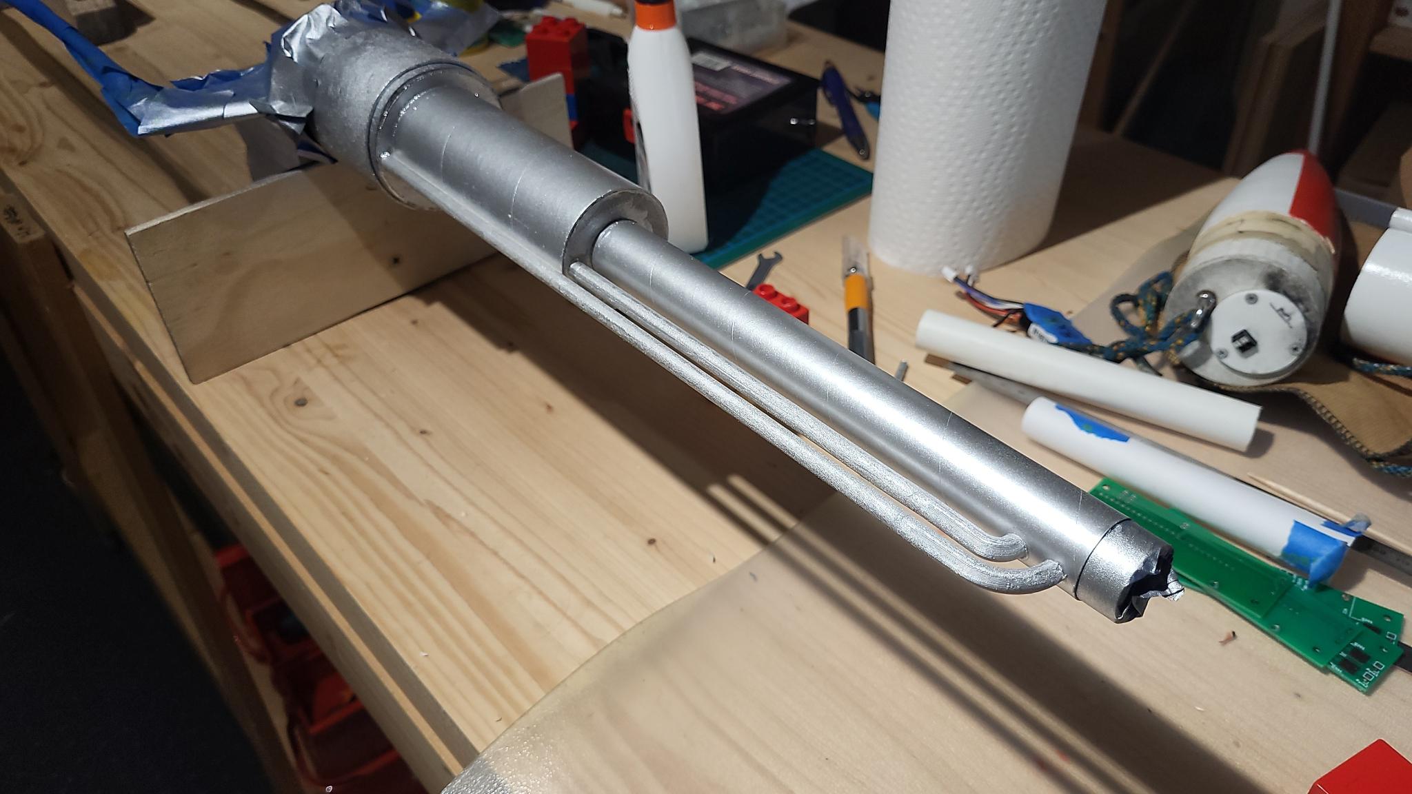

Hier ein paar Ansichten vom Zusammenbau und einmal fertig zum Lackieren. Gesamtlänge liegt bei etwa 1550 mm. Verklebt habe ich die meisten Teile mit Sekundenkleber, die Holz/Holz- oder Holz/Papier-Verbindungen mit Holzleim.

Ich hatte keine Zeit und keine Nerven, die 3D-Druck-Teile zu verspachteln, und als "10-foot rocket" sieht man aus 10 Fuß Entfernung die Oberflächenqualität sowieso nicht mehr ;-)
Laut Pete Alway und Fotos sind die Teile der Rakete entweder aus mattem Metall ("dull silver") oder mit Asbest verkleidet ("light gray"), und der LOX-Tank ist aus poliertem Metall. Das "light gray" ist bei mir etwas dunkler ausgefallen, hatte eben diesen Grauton zur Hand. Die Metallteile wurden mit "Aluminium" lackiert und der LOX-Tank mit Aluklebeband verkleidet.
