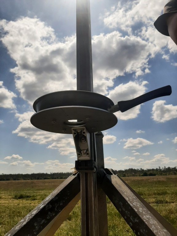

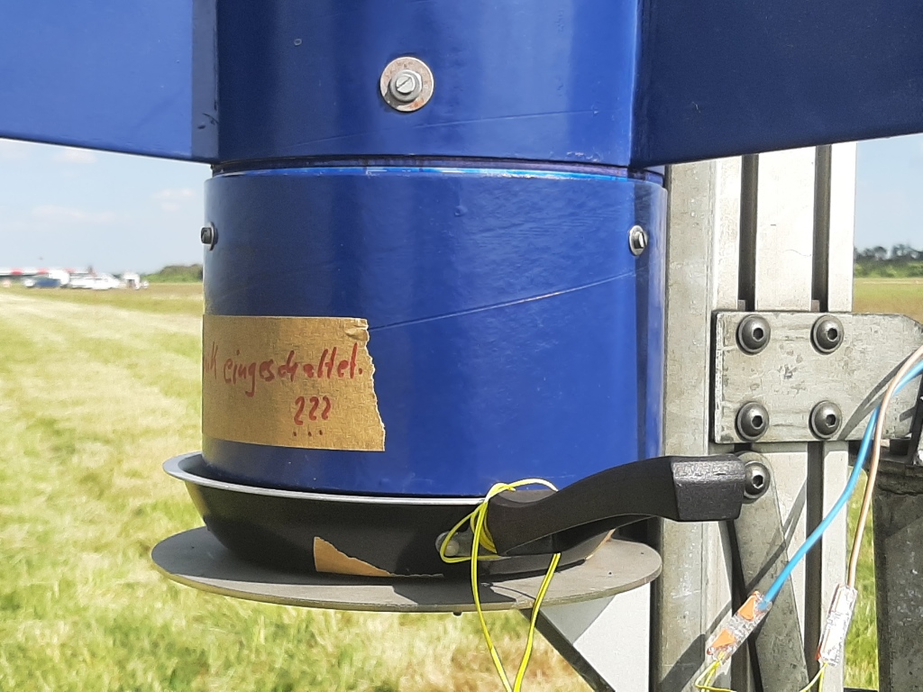

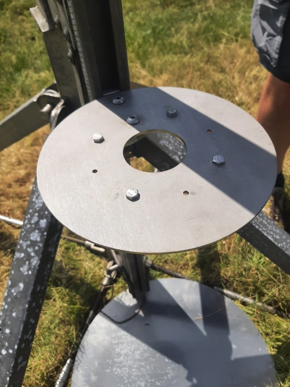

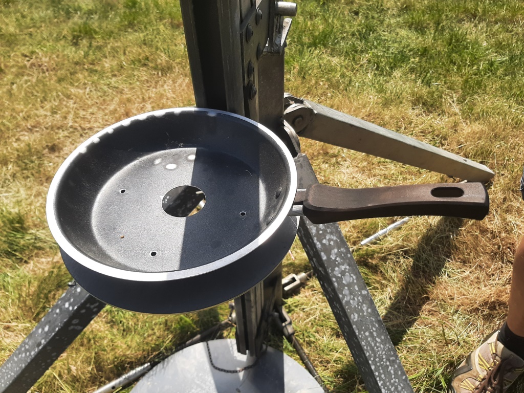

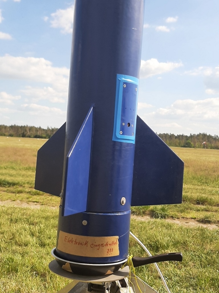

An der Rampe wird ein stabiler V2A "Teller" zur sicheren Abstützung des Modells fest verschraubt...
Darauf kommt dann die bereits bewährte klassische offene Zünd (Brat)-Pfanne... diese wird ebenfalls fest verschraubt, Alles fertig montiert. das Loch in der Mitte dient zur Druckentlastung bei der Zündung... Die startbereite MEDUSA 2 aufgesetzt, passt alles... !Geändert von Andreas B. am 21. Mai 2024 um 22:59 |

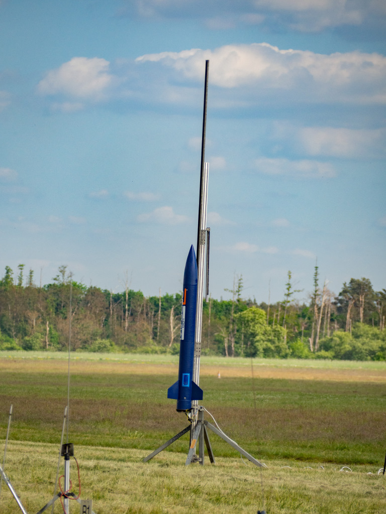

so, aber jetzt ab auf die Rampe mit der MEDUSA...
Grand Master of Rocketry Registriert seit: Nov 2002 Wohnort: Freistaat Sachsen Verein: AGM (P2,L2) TRA#9711 Beiträge: 5493 Status: Offline |
Beitrag 7658676
noch mal Daumen hoch für den Start....
Beitrag 7658677
"Gründlich durchgecheckt so steht sie da, wartet auf den Start, alles klar..."
3...2...1...Zündung Vielen Dank an Jannik für diese tolle Startsequenz !!!Andreas |

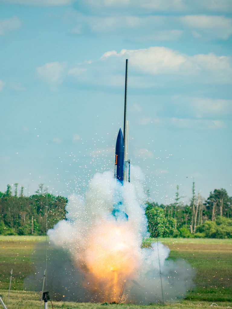

Hier schieben jetzt alle 89 Motoren mit voller Leistung...
!Danke Holger für das Foto ! |
Beitrag 7658680
und schieben...
und schieben... und dank Altimax, genau am Gipfel die Trennung... Die Landung wie geplant in zwei Teilen.. Leider ist mir mir beim Fallschirm packen ein kleiner Fehler unterlaufen (habe das Feuerschutztuch nicht fest genung an der Schockleine befestigt, so das sich dieses beim Heckteil mit den Fallschirmleinen verhäddert hatte, was dazu führte das sich der Fallschirm nicht richtig öffnen konnte.... So setzte die Hecksektion etwas härter auf und wurde oberhalb einer Flosse leicht beschädigt... (ist aber zum Glück leicht reparabel) |

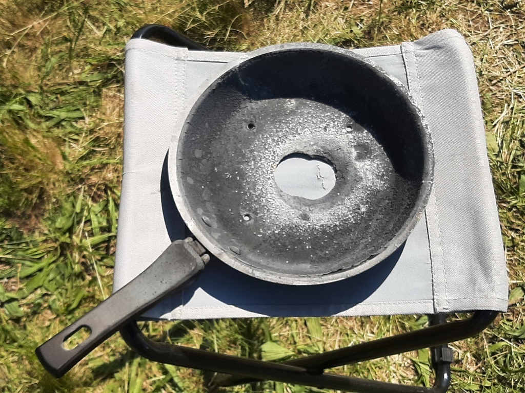

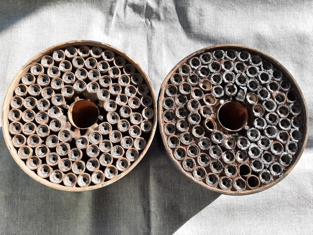

Ich glaube die Zündpfanne hat jetzt echt ausgedient....
Wichtig war mir ja die Reproduzierbarkeit dieses Clusterfluges nachweisen zu können und ich denke das ist auch gelungen. Genau wie beim Erstflug der Medusa 2 beim RJD-2013 haben auch beim diesjährigen RJD-2024 alle 88 WECO C6 und der CTI J-Motor einwandfrei im Zusammenspiel funktioniert. Ich bin zufrieden !links das Boostermodul von 2013, recht das von 2024 Andreas Geändert von Andreas B. am 22. Mai 2024 um 19:07 |
