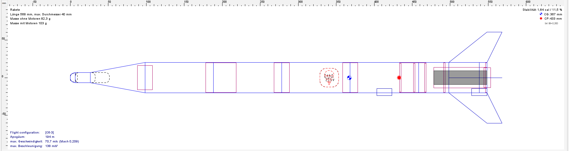

Es war also Sommer 2025 und bei einem Eis (es gibt besseres Eis, aber naja...big grin ), war die Idee geboren.
Aus dem Zeug musste man doch was machen können.

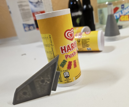

Beitrag 7661091 [Alter Beitrag14. Januar 2026 um 11:53]

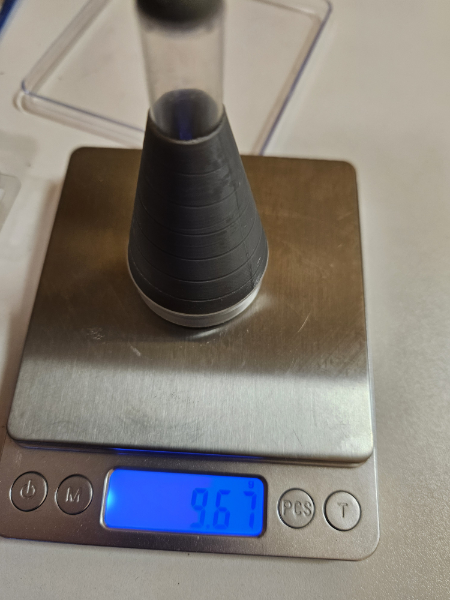

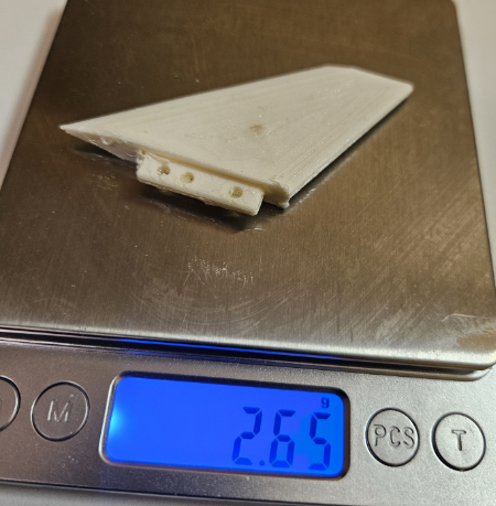

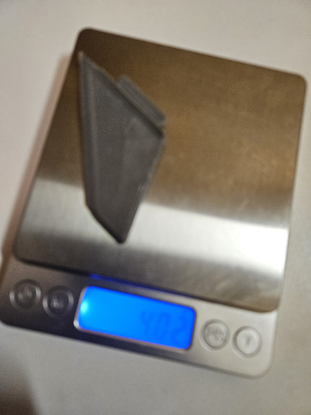

Es sollte schnell gehen also PLA drucken. Leider ist mir dann aufgefallen wie schnell sich der Kunstsoff bei Wärme verzieht und es war auch einfach schwer.
Also doch wieder ASA Aero...

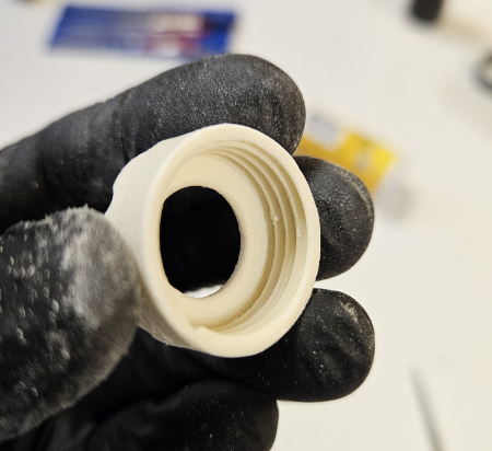

Beitrag 7661092 [Alter Beitrag14. Januar 2026 um 12:06]

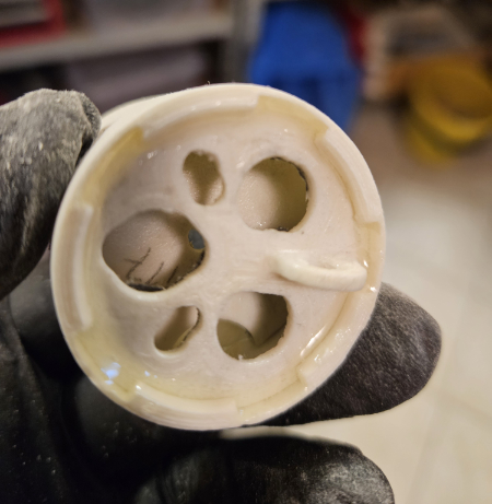

Hier habe ich versucht, einen Baffle (heißt das, glaube ich) zu berechnen und zu testen.
Der Versuch mit 0,3 g SP war sehr gut und ich bin gespannt, wie er sich beim RJD bewähren wird.

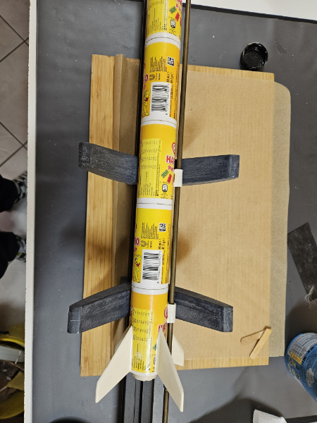

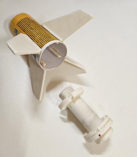

Beitrag 7661095 [Alter Beitrag14. Januar 2026 um 13:30]

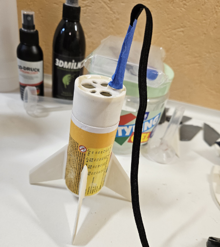

Die Motorhalterung habe ich auch aus ASA LW gedruckt und mit den Fins und dem Körperrohr verklebt.

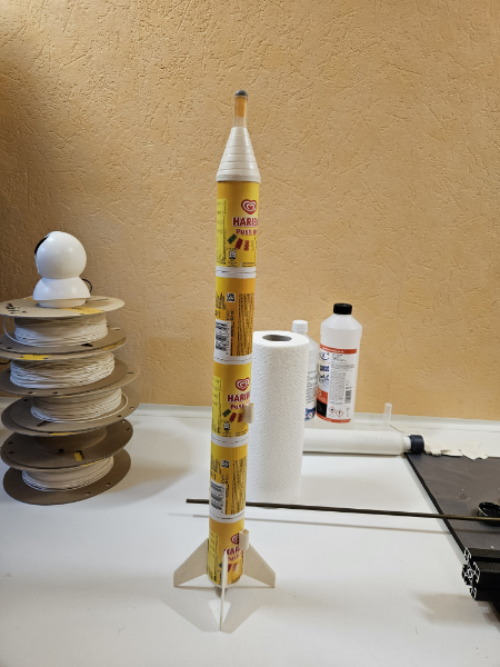

Beitrag 7661096 [Alter Beitrag14. Januar 2026 um 13:34]
Gestern ist das Ganze endlich fertig geworden – mit vielen Unterbrechungen dazwischen.
Nur echt mit dem Hario-Piloten in der Spitze big grin
Flugfähig auf B- und C-Motor.
