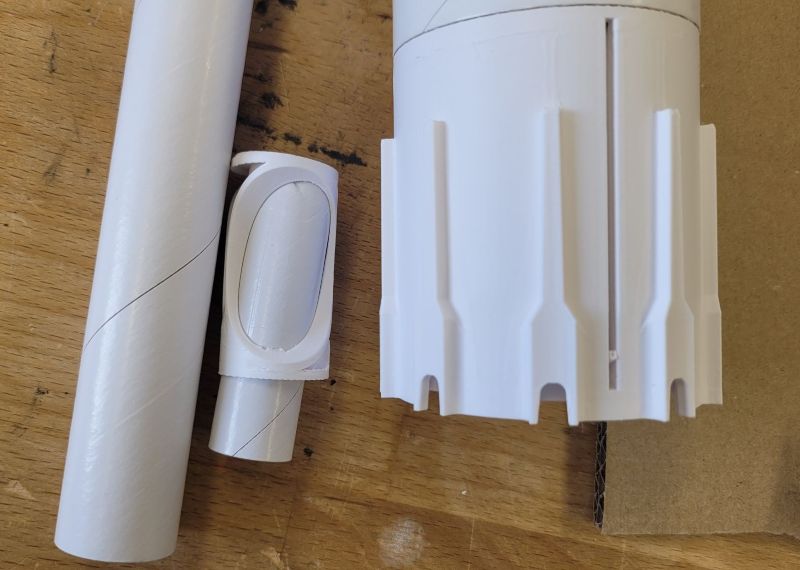

Ich wollte das Modell schön einfach halten: schnell zu bauen ohne Rohre wickeln zu müssen und viel 3D-Druck um Scale-Details mit wenig Aufwand darzustellen. Gelandet bin ich bei 60 mm und 25 mm Papprohren von Noris, die haben fast das gleiche Durchmesserverhältnis wie die originale Delta mit ihren Boostern und ergeben ein Modell von 1 m Länge.

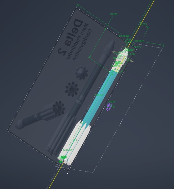

Als Vorlage habe ich die Renderings von Nick Stevens genommen und mich damit ans CAD gesetzt:
Nick Stevens - Delta II rocket complete
CAD:
Ein paar Abstriche gab es natürlich, bspw. habe ich die verschiedenen Booster-Düsen nicht beide modelliert und auch der Winkel der 18 mm Motoren in den Boostern ist nicht ganz original, ein paar Scale-Details fehlen... aber aus 3 m Entfernung wird es ausreichend nach Delta 2 aussehen wink

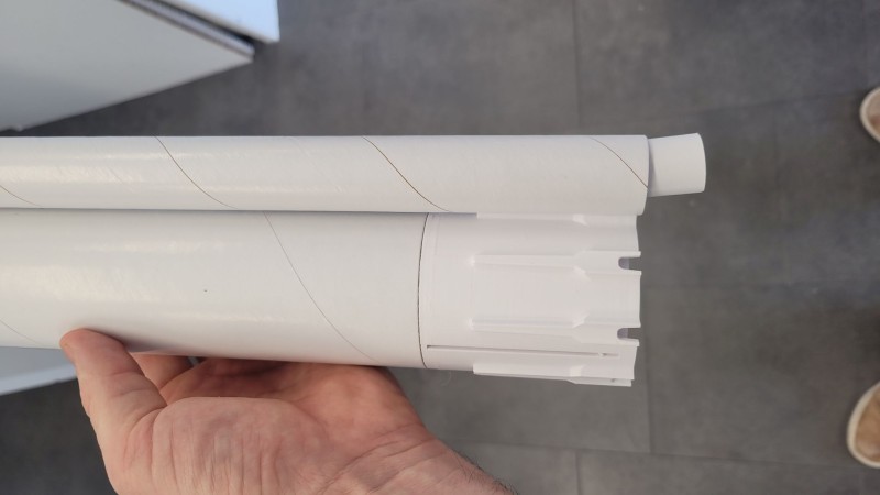

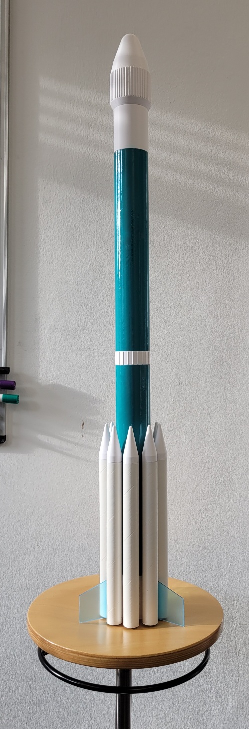

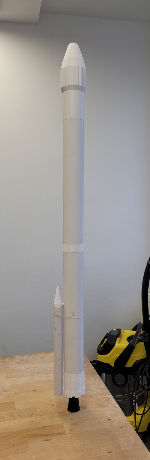

Ein paar Bilder des aktuelles Standes:

Benötigt werden von Noris:
- 2* 60 mm Rohr, kürzen auf 357 mm (unteres Hauptrohr) und 349 mm (oberes Hauptrohr)
- 9* 25 mm Rohr, kürzen auf 268 mm (Booster)
- 2* 18 mm Rohr, nach dem Verkleben in der Booster-Motorhalterung kürzen

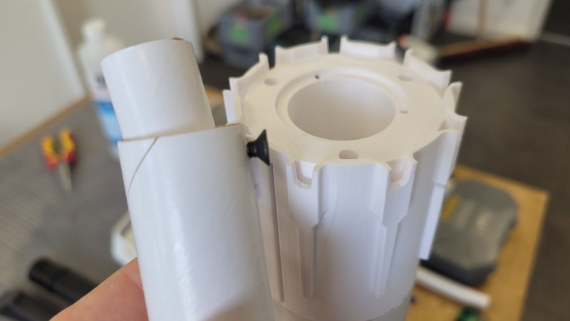

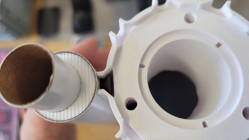

Ansonsten 9 kurze M4 Senkkopfschrauben um die Booster am Heck einzufädeln:

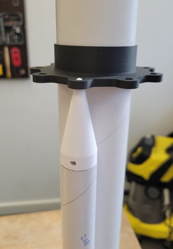

Oben werden sie verklebt oder verschraubt, zum Ausrichten gibt es diese Lehre:

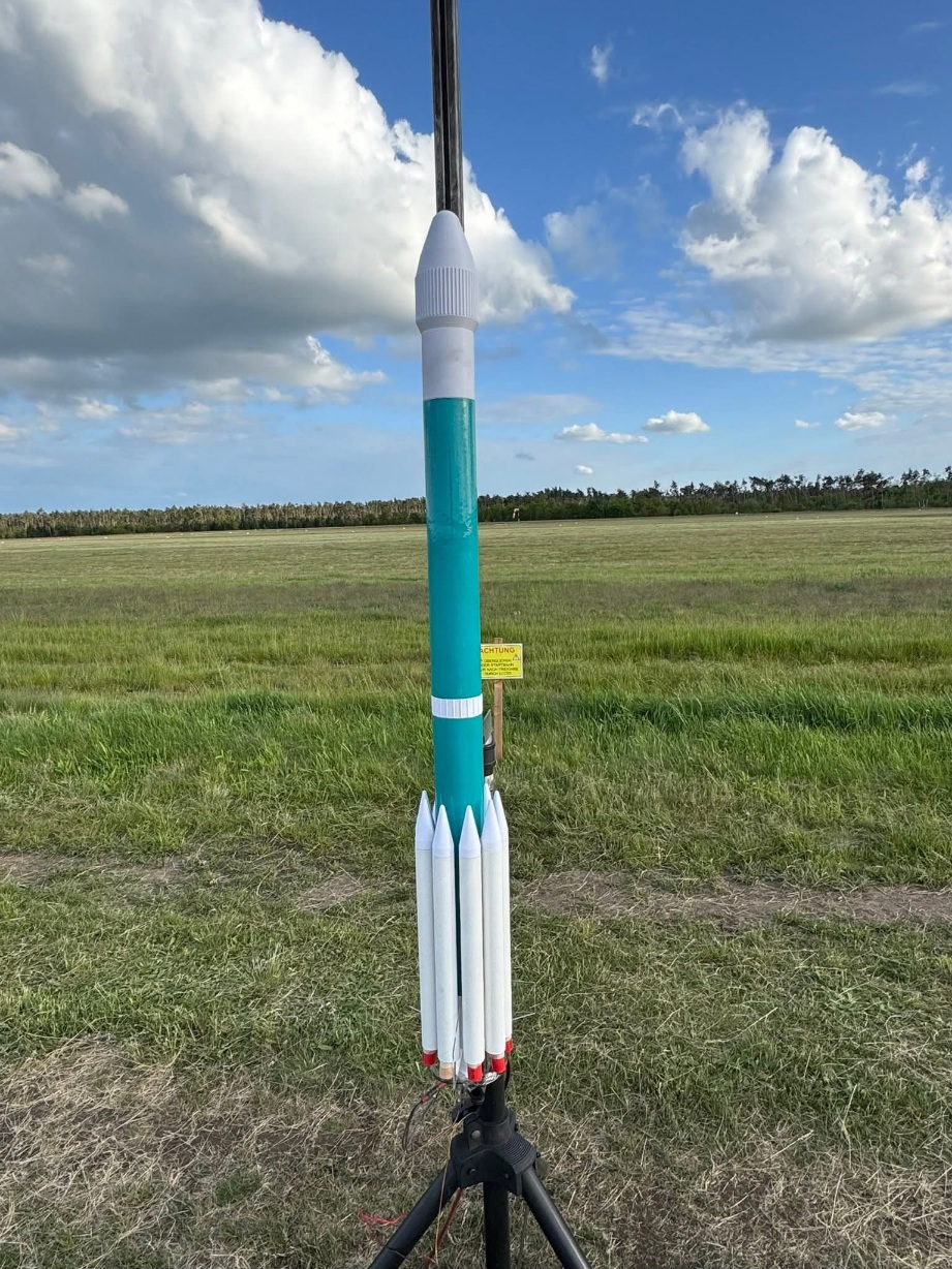

Nach ein paar Lackier-Querelen mit besch*ssenem Kunstharzlack konnte ich sie Delta noch rechtzeitig vor dem RJD zusammenbauen:
Die Rohre (Booster und Hauptrohr) habe ich vor dem Zusammenbau lackiert, das spart Abklebearbeit und mit ein wenig Vorsicht beim Verkleben (Kleber ins Rohr und nicht auf die Kuppler) bleibt auch alles hübsch - oder zumindest so wie es nach dem Lackieren eben geworden ist. Die Delta zeigt auf allen Bildern hier ihre gute Seite wink

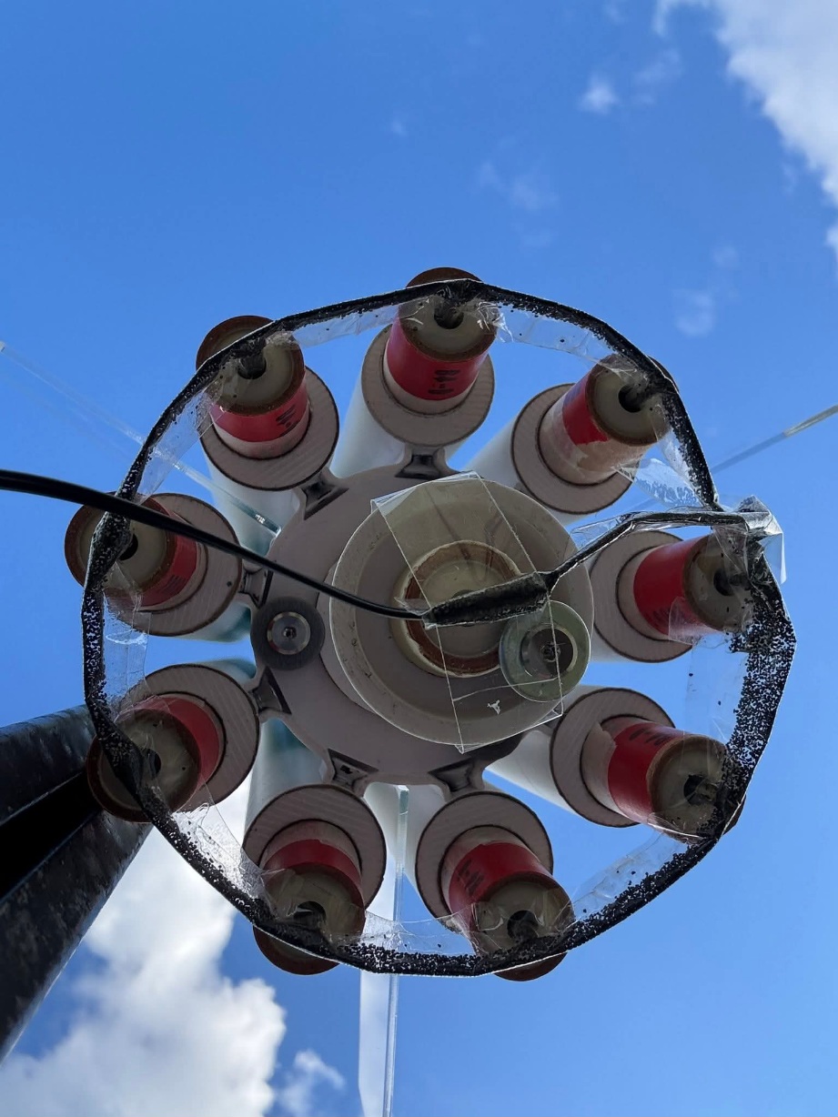

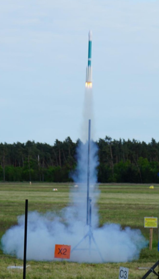

Der Erstflug fand auf 9*B4 und 1*D9 statt, Leergewicht mit 150g Gewicht in der Spitze waren etwa 800g.
Vielen Dank an Jochen und Felix für die Bilder!
Technisch gesehen hat auch alles funktioniert, nur eine der Plexiglasflossen hat die Landung nicht überlebt. Das Schockband war etwas lang gewählt und der Schirm hätte einen Tick größer sein können. Wahrscheinlich ist es aber mit ein paar Abstrichen in der Optik reparabel.
Ein Slow-Motion Video gibt's hier: Klick zu YouTube!
