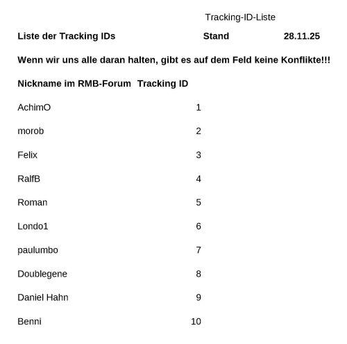

Beitrag 7660889 [Alter Beitrag28. November 2025 um 15:46]
Aktualisierte Tracking-ID-Liste:
