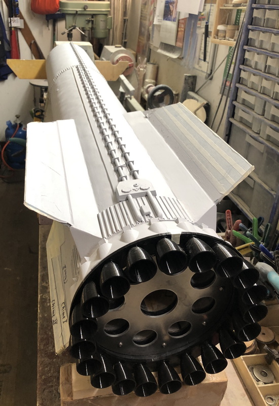

Die Rückseite mit den Railbuttons.
Beitrag 7657754 [Alter Beitrag30. Januar 2024 um 17:53]
Sind das die gleichen von Louis welche du am SLS verbaut hattest ?
Beitrag 7657756 [Alter Beitrag30. Januar 2024 um 18:22]
ja, von der Artemis übernommen. Jetzt aber mit 1cm Abstandsscheibe.

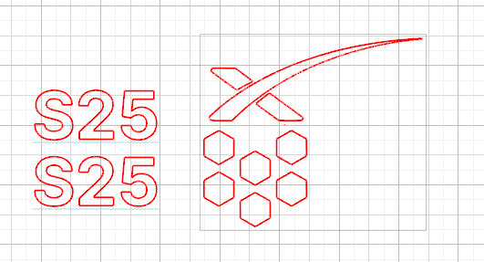

Passt halbwegs
Ich bräuchte zum Abgleich noch ein Referenzmass wenns geht. Wenn ich Deinen angegebenen Massstab (1:45) richtig gerechnet habe (9m Durchmesser / 45) hat dein Modell einen Durchmesser von 20 cm?
Will heissen das Logo oben (langer Strich beim X) wird ca 5cm breit?
Das kommt mir angesichts Deiner Bilder vom Bau n bissl klein vor. Hat Dein Modell nen Durchmesser von 45cm vielleicht?
Dann wären wir bei ca 12 cm für die Logobreite am Strich oben. Du kannst das ja mal am Modell selber abmessen wenns geht das wir das halbwegs passend hinkriegen.
Brauchst Du sonst noch irgendwas zum Aufkleben? Kreise, Linien whatever?
Falls ja was und welche Größe (Farbe)
Achso: Die Flugnummer (S25, S24 whatever kannst Du natürlich wählen)
Logo und Aufschrift wird schwarz logischerweise.
P.S. Falls es T-Shirts oder sowas geben sollte. Ich kann auch Flex und Flockfolien schneiden wink
Geändert von McTschegsn am 03. Februar 2024 um 07:16
Beitrag 7657782 [Alter Beitrag03. Februar 2024 um 08:40]
Nee, hast schon richtig gerechnet. (D=200mm)
Deine Zeichnung ist schon ok so.

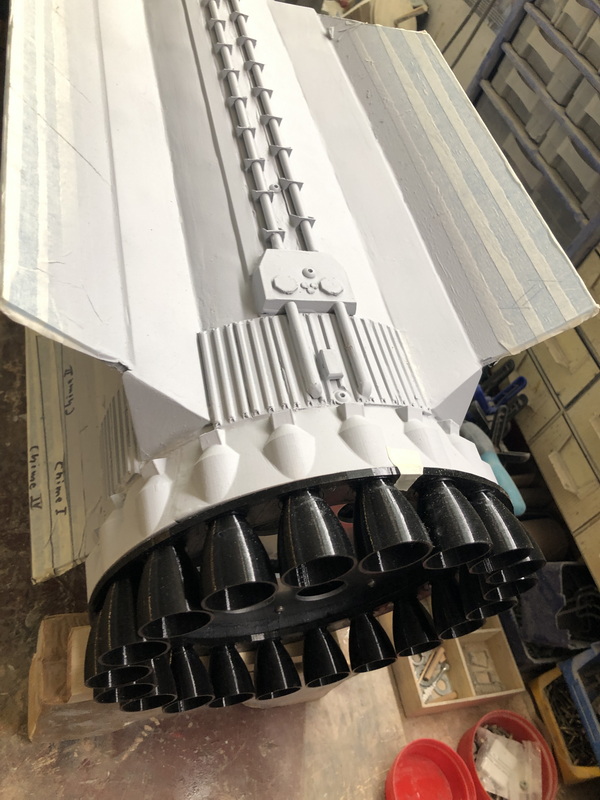

Der Booster ist nun fertig und bereit zum lackieren.
Ralf hat da nochmal mit seinem 3D-Drucker einen drauf gesetzt. big grin big grin big grin
Jetzt sieht das Heck erst mal so richtig geil aus!
Der Triebwerkskranz ist leider nur ein Hingucker und wird am Ende nicht mitfliegen, weil die Druckteile die Abgase aus den Clustermotoren nicht überstehen würden.
Der Kranz wird nur zur Show mit Magneten angeheftet.
