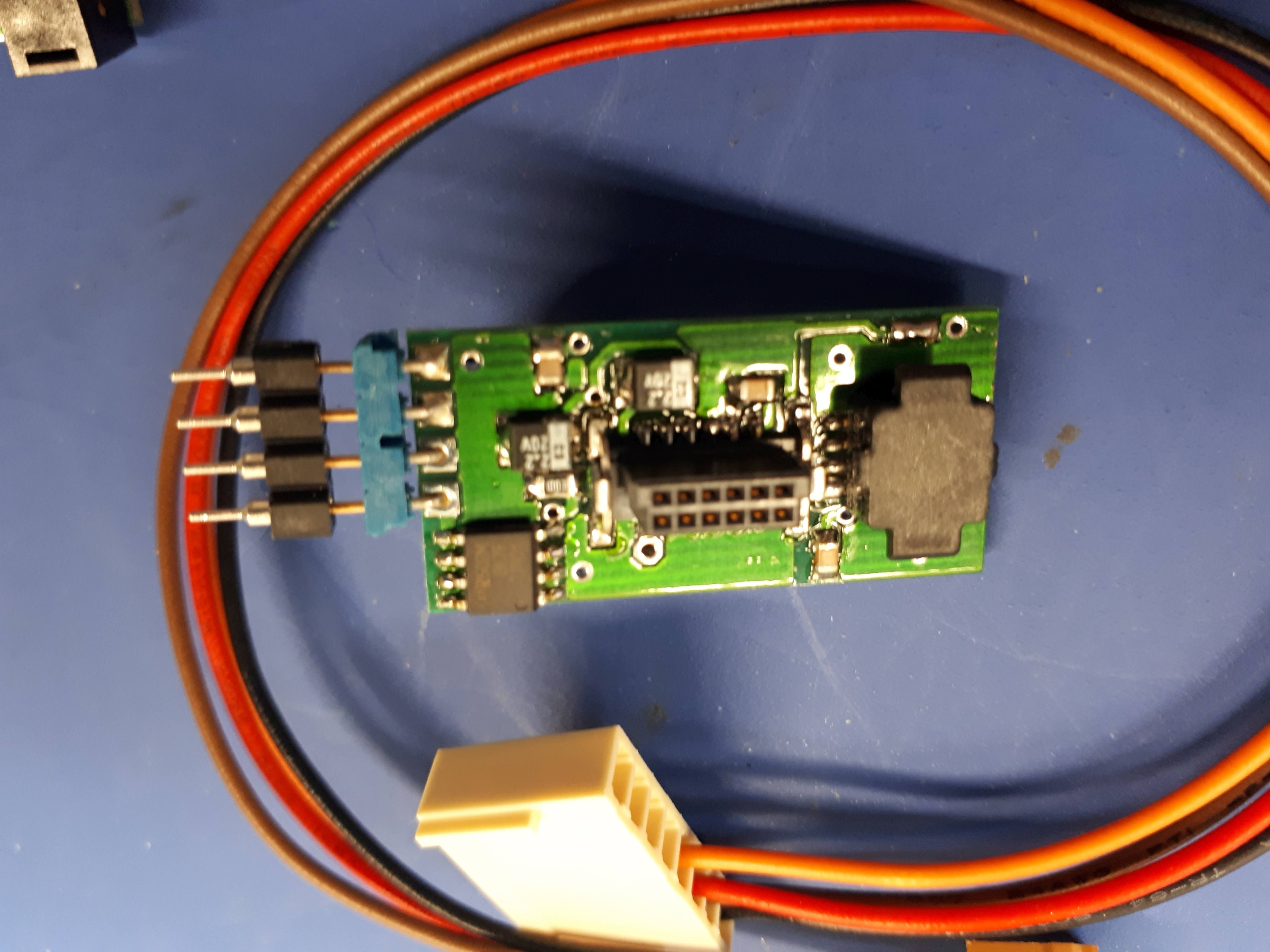

Ich bin gerade daran mein Bastelzimmer zu entstauben und da sind mir diese Dinger in die Finger gekommen. Sie waren noch Original verpackt. Sind das Salt 3 ? und besteht noch Bedarf an diesen ?
Grüsse Hans

Hallo Hans,
das sieht nach einem SALT micro und einem SALT (3) LCD aus, jetzt wäre interessant, wann die "geliefert" worden sind (welches firmware-Update drauf ist, das letzte mir bekannte macht den LCD gut servofähig), und grundsätzlich sind die natürlich noch interessant, auch sie heute vergleichsweise groß erscheinen und man sie nach 15 Jahren erst mal testen müsste ...
Gruß, Alex

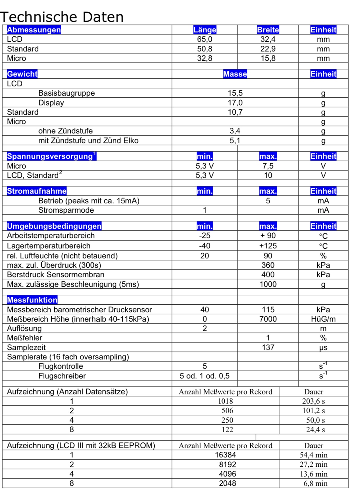

Ich habe eine Frage zu den Salt Micros ..
Im Datenblatt steht min 5V Max 7,5V
Mein geplanter 2S Lipo hat nat etwas mehr .. also 7,8 Leerlauf und 7,62 unter Last …
Hat jemand Erfahrungen mit Salt Micro plus Lipo ? Will nicht riskieren ihn zu zerstören..
fallen euch alternativen ?
Über Rückmeldungen wäre ich sehr dankbar ..
Vielen Dank und viele Grüße Marco
Beitrag 7656478 [Alter Beitrag11. August 2023 um 18:47]
Bau unbedingt einen Spannungswandler dazwischen, 1S geht auch nicht
Der wurde mit den kleinen 5V Zellen betrieben.
Geändert von RalfB am 11. August 2023 um 18:48
