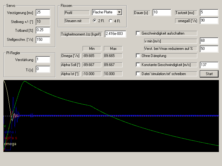

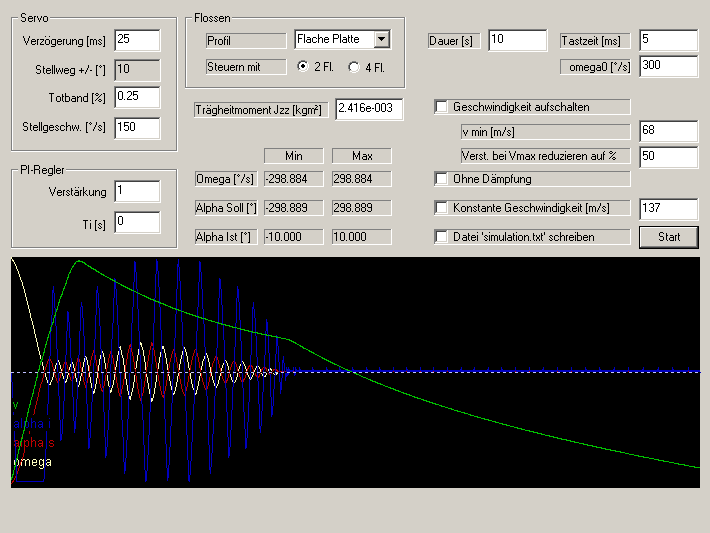

Hier einmal meine Überlegungen zum Thema Rollstabilisierung.
Zur Struktur und Reglerauswahl könnte ich vielleicht etwas helfen. Christoph Ausgangsrollgeschwindigkeit 90°/s Ausgangsrollgeschwindigkeit 300°/s Die roten Flossen sind drehbar. Geändert von tr0815 am 31. Mai 2006 um 11:47 |

wenn wir von Regelung reden (bin bis jetzt von Messung ausgegangen), habt ihr Recht, dass man nicht in die Nähe der 300°/s kommen _sollte_. Wenn nur die Rollbewegung unterdrückt werden soll ist es IMHO auch kein Problem wenn der Sensor nur 300°/s anzeigen kann obwohl die Rakete beispielsweise kurzzeitig auf eine Rollrate von 400°/s kommt. Die Regelung wird halt ein klein wenig länger brauchen. Ist es aber das Ziel eine Heading Lock Funktion zu verwirklichen käme es zum Orientierungsverlust. Ein wichtigerer Aspekt ist aber die Datenaufzeichnung. Wenn die Rakete, aus welchen Grund auch immer, schneller rollt als es der Sensor aufzeichnen kann, verliert man Informationen. Vor allem in der Entwicklungsphase eines Regelkreises ist hier ein größerer Messbereich nützlicher, als das letzte Quäntchen an Genauigkeit. @Christoph, sehr interessant deine Simulation. Hast du dazu noch weitere Informationen? Gruß Reinhard Geändert von Reinhard am 31. Mai 2006 um 13:35 |

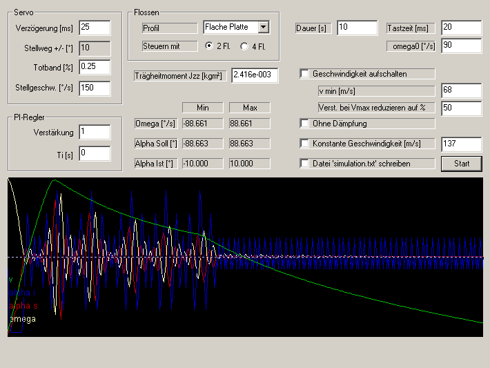

@Reinhard
ja -> @Neil Die Abtastrate wird durch die Zeitkonstanten des Systems bestimmt. Insofern ist sie nicht egal. Ich habe einmal die Tastzeit vervierfacht! Christoph Geändert von tr0815 am 31. Mai 2006 um 14:11 |
