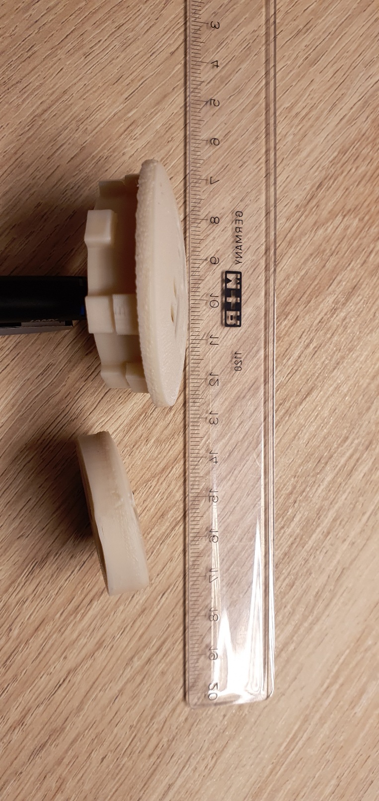

Railbuttons würde ich nicht 3D-drucken. Die Gefahr, dass die sich durch layer separation zerlegen, wäre mir zu groß. Selbst, wenn noch eine Schraube durchgeht. Zudem sind die Gleit- und Verschleißeigenschaften und die Festigkeitswerte der gängigen Filamente nicht so gut wie die von POM ("Delrin"), aus dem Railbuttons üblicherweise hergestellt werden. Die Maße würden mich aber auch interessieren.
Hagen
Beitrag 7654904 [Alter Beitrag06. Januar 2023 um 23:22]
Es gibt das Igus-Gleitlager-Material auch als Filament IIRC. Das sollte zumindest von den Gleiteigenschaften her gut passen, ansonsten teile ich Deine Sorge bzgl. Festigkeit.
Beitrag 7654905 [Alter Beitrag06. Januar 2023 um 23:52]
Ich habe hier POM Filament und auch 5mm Railbuttons aus diesem gedruckt.
Bei meinem letzten Belastungstest sind die Schrauben aus CA-verstärkter doppelwandigem Papprohr ausgerissen und die Railbuttons haben es unbeschadet überlebt.

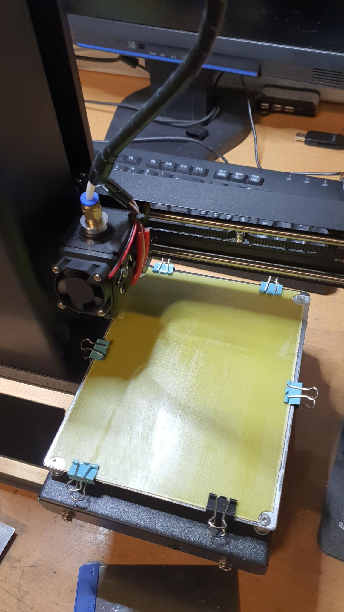

So, das war es jetzt mit dem dem BuildTak. Das Druckteil hatte bis zu Letzt beste Haftung auf dem Druckbett. Der Druck hat aber die Folie vom Heizbett gezogen.
Ich hatte noch nie so schön gleichmäßiges Warping big grin
Geändert von RalfB am 13. Januar 2023 um 08:50
Beitrag 7655063 [Alter Beitrag25. Januar 2023 um 21:19]
Nach einigen Drucken hat sich raus gestellt, dass die Haftung zwischen Druckfolie und Druck perfekt war, nur leider nicht der Kleber unter der Auflage. Das Werkstück hat die ganze Folie vom Heizbett gelöst.
Nach entfernen des Klebers habe ich ein stück Glasfaserplatte als neues Druckbett zurecht geschnitten.
Das funktioniert zur Zeit richtig gut.

Schilder dein Problem mit dem druckbett doch mal dem Support von Monoprice. Bei anycubic sind die extrem kulant und verschicken auch mal neue druckbette. Das sollte ja so definitiv nicht sein und es scheint ja auch kein Anwenderfehler gewesen zu sein.
Ich denk ein Versuch wäre es auf jeden Fall wert.
