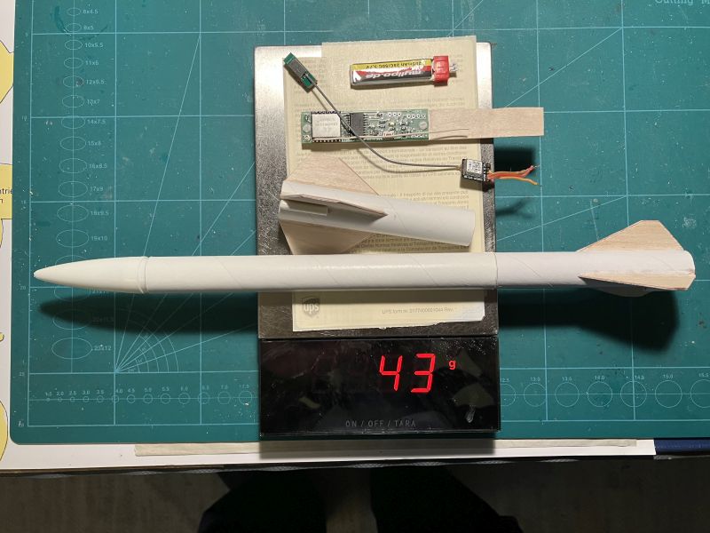

19 mm 2-stufig:
%Bild2
schickes Model. Hast Du auch einen Höhenmesser auf der Platine?
Beitrag 7659812 [Alter Beitrag23. März 2025 um 15:21]
Der Höhenmesser kommt noch dazu. Erst einmal kann ich näherungsweise die Höhe mit dem Tracker ermitteln. Muss dazu noch eine kleine Software-Änderung machen, wink
Simulation und Realität laufen bei mir immer auseinander. Bei OpenRocket kann ich immer locker etwas abziehen; oder ich baue nicht ausreichend strömungsgünstig.
Beitrag 7659820 [Alter Beitrag24. März 2025 um 13:30]
Ich simuliere mit c_W = 0.6, das kommt meist ganz gut hin. Und ja, ich baue nicht sehr strömungsgünstig ;-)

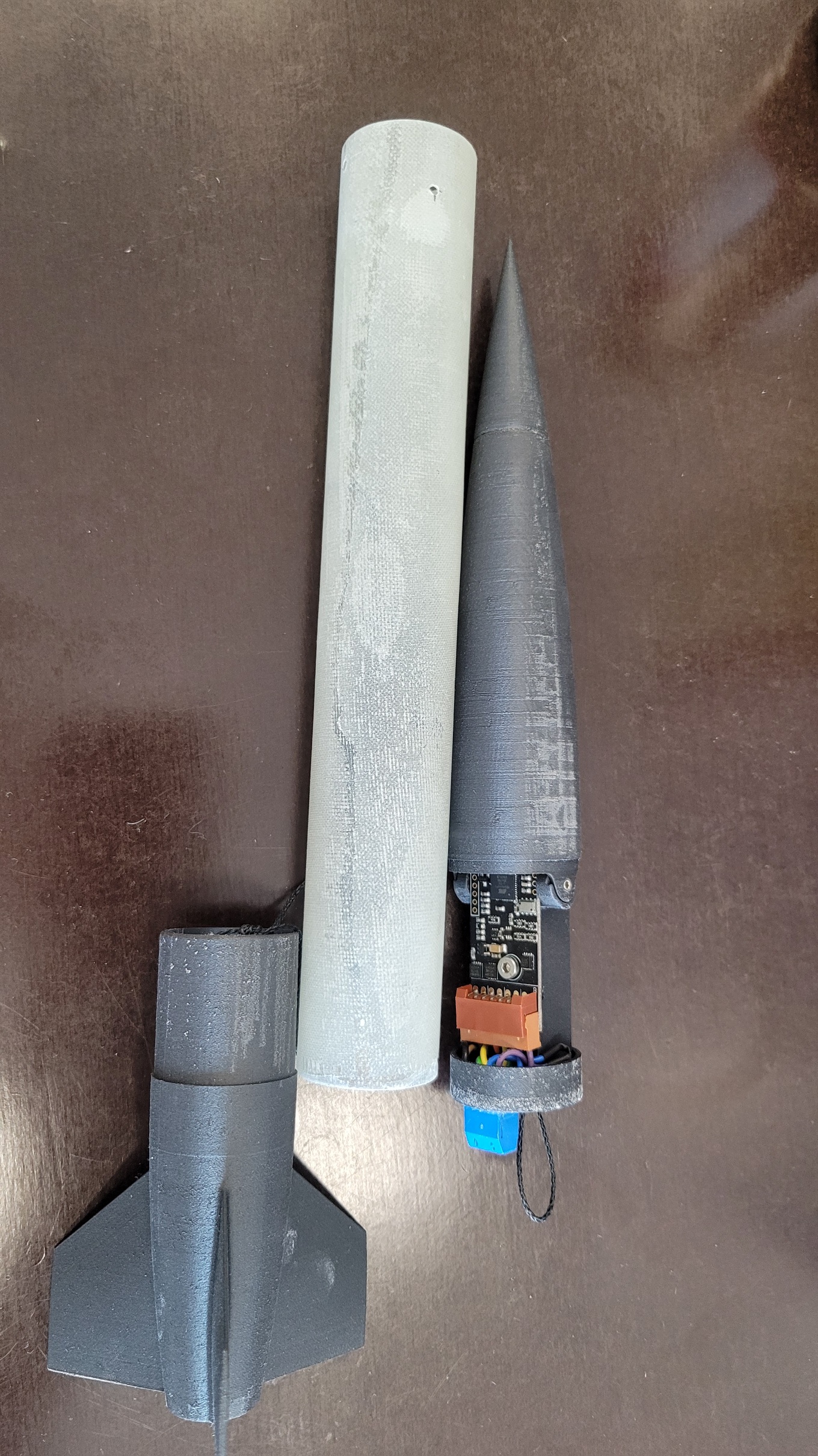

Bei mir findet der MicroPeak Platz. Sitzt alles stramm, aber es soll sich ja auch beim Flug nicht sehr bewegen:

Beitrag 7659824 [Alter Beitrag24. März 2025 um 21:54]
Kann man den MicroPeak auslesen?
Beitrag 7659826 [Alter Beitrag24. März 2025 um 22:06]
Ok, das ist sehr cool.
Beitrag 7659829 [Alter Beitrag25. März 2025 um 21:07]
Ja, kann man auslesen über USB mit einem entsprechenden Adapter; erfolgt optisch über die LED. Da werden wohl nur die nackten Daten und das Apogee ausgelesen. Filtern und die Erzeugung der Kurven macht dann das Programm.

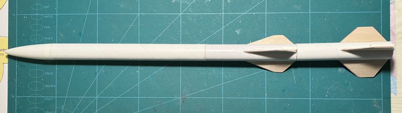

Beitrag 7660280 [Alter Beitrag01. Juli 2025 um 08:28]
Ich hab da auch mal was gebaut wink Testflüge gibt's kommenden Sonntag!
