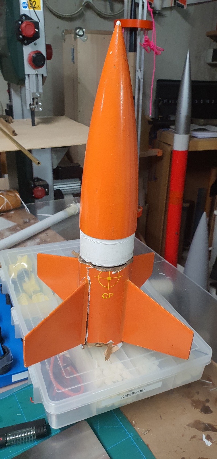

Na, an was baue ich wohl gerade ? big grin
4" wird es leider nicht !
Hatte leider kein passendes Rohr und Spitze, deshalb Downscale auf 3"
RJD kann kommen...bounce
Uli

Also bei meiner Goblin geht es voran....
Starte einen neuen Thread, um den Baubericht von Benni nicht so sehr zu zerstückeln big grin
Also ich bin bei Dragrace dabei !
Viele Grüße Uli

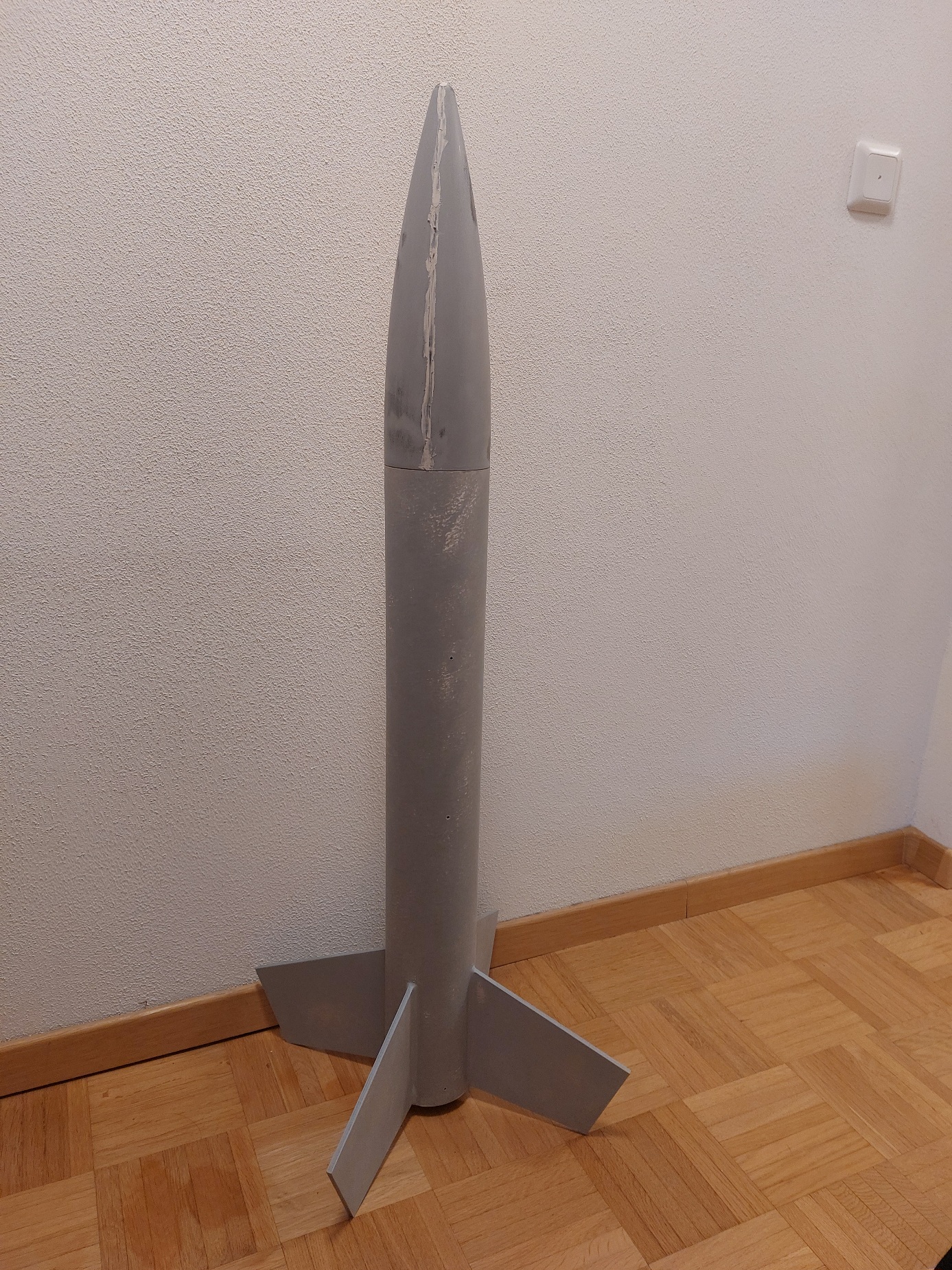

Endlich ging es mal etwas weiter.
Die Spitze grob geschliffen, die Spitzen sind bei LOC nicht so schön von der Oberfläche. Da muss viel geschliffen werden.
Dann die Löcher für die Railbuttons gebohrt, genau in den vorderen und hinteren Zentrierring vom Motorrohr.
Die erste Schicht Spritzspachtel ist drauf, und gleich wieder geschliffen.
Eine weitere Runde Spritzspachtel + Schleifen ist noch nötig.

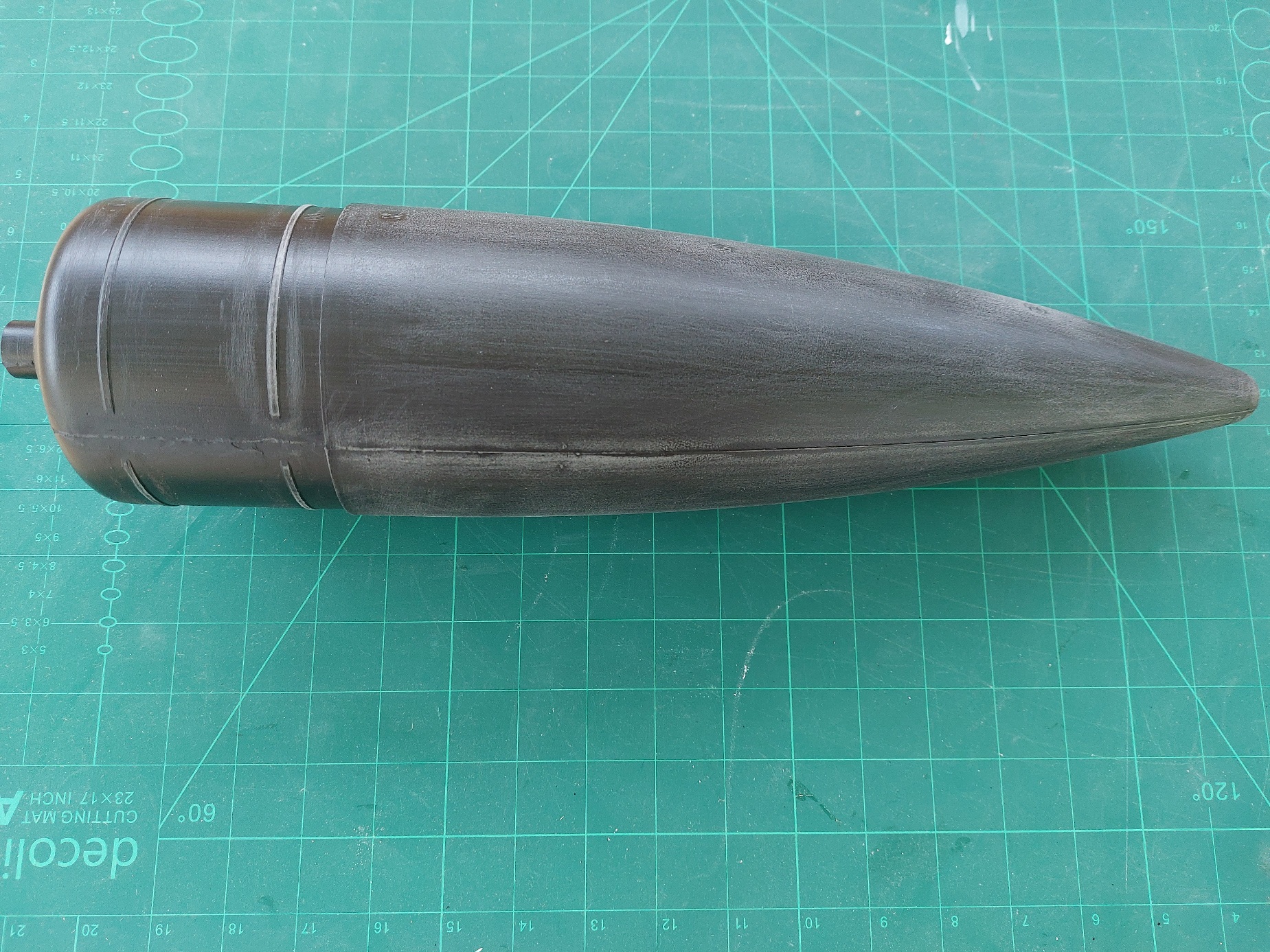

Beitrag 7660004 [Alter Beitrag18. Mai 2025 um 20:37]

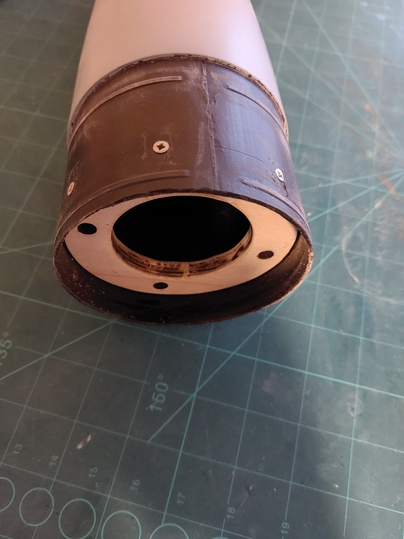

Heute hab ich noch die Spitze etwas modifiziert. Die Öse für die Shockleine war mir zu filigran und so wie laut Bauanleitung gefällt es mir auch nicht.(Es sollen zwei Löcher in den Spitzenboden gebohrt werden um die Shockleine durchzuziehen).
Also Spitzenboden abgeschnitten, ein Spant gelasert und vier Schraubpunkte mit Einschlagmuttern vorbereitet.
Dann den Spannt eingeklebt und zusätzlich mit Schrauben gesichert.
Jetzt kann ich in der Spitze einen Spant mit Ringöse anschrauben.
Gruß Benni
