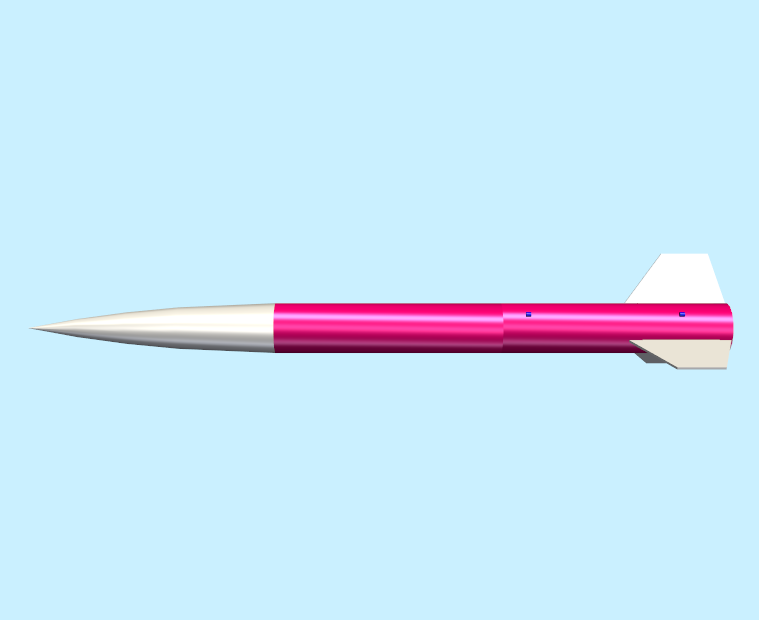

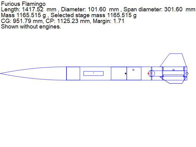

Anbei schonmal den aktuellen Stand der Rocksim-Datei.
Anhang: furious flamingo stand 01_03_2026.rkt
Als auch hier nochmal die aktuellen Bilder zum Projekt

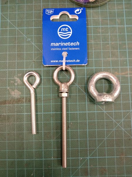

Auch die Ringschrauben habe ich im Baumarkt besorgt. Hier war ja wichtig, dass sie geschlossen sind.
Auf dem Bild seht ihr meine Auswahl an Ringschrauben
Links hatte ich auf Lager, Mitte Baumarkt-Bootszubehör, Edelstahl (keine Belastungsangabe), Rechts klassische Ringmutter, 80kg Belastungsangabe.
Es ist nicht einfach sich zu entscheiden, was ich verbauen soll. Die Edelstahl-Ringschrauben sind schlanker, haben aber keine Angabe, was sie halten können. Die großen Ringmuttern sind halt recht schwer... Ich würde nun bei der Flamingo auf Nummer sicher gehen und die großen Ringmuttern nehmen, gekontert im Zentrierring mit einer M6x16 Sechskantschraube, gesichert mit 5min Epoxy.

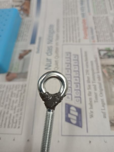

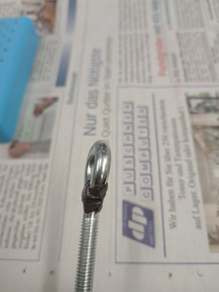

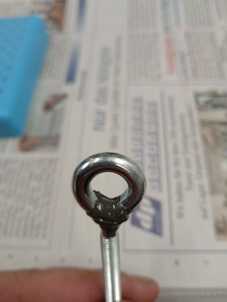

Dann hatte ich noch eine Idee und wüsste gerne eure Meinung dazu. Die offenen Ringschrauben kann man ja schweißen, um sie zu schließen. Ich habe weder ein passendes Gerät, noch Erfahrung mit der Technik. Da kam mir aber der Gedanke, dass man diese Ringschrauben vielleicht mit JB Weld "schließen" kann. Soll ja das "flüssige Metall" unter den Klebstoffen sein.
Da ich sowiso prüfen wollte, ob meine angefangene Packung noch verwendbar ist, habe ich kurze Hand eine kleine Mische gemacht und ein Probestück gebastelt.
Könnte das eine Lösung sein? Bei der Peregrine sind ebenfalls offene Ringschrauben mitgeliefert, mit Zoll-Gewinde. Die würde ich evenuell gerne so schließen, oder alternativ durch geschlossene in M6 ersetzen.

die Ringösen sehen echt schwer aus.
Ich hatte welche aus dem Segelbedarf bestellt. Edelstahl mit verschweißtem Ring M4 Link
Gibt es auch noch in M6 ff.
Das mit dem verklebtem Ring, halte ich nicht für ausreichend.

Danke für den Link, die sind ja tatsächlich 7€ günstiger als die aus dem Baumarkt... Und bestimmt deutlich leichter.
