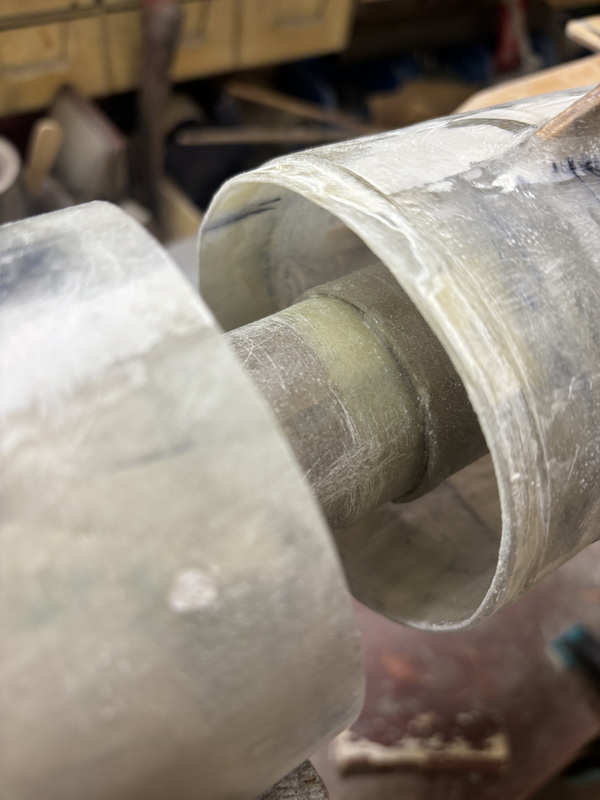

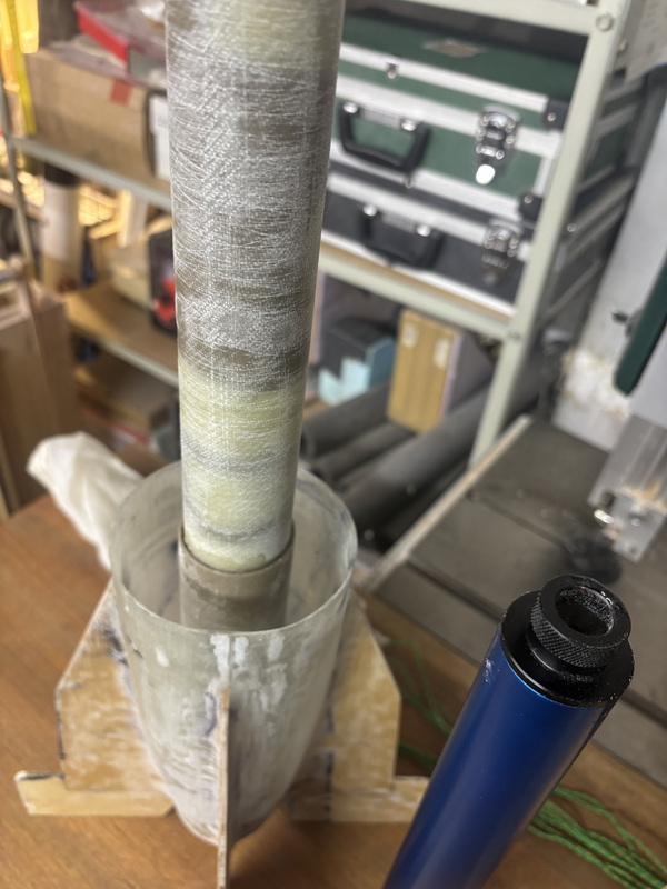

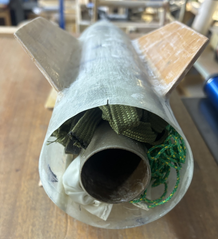

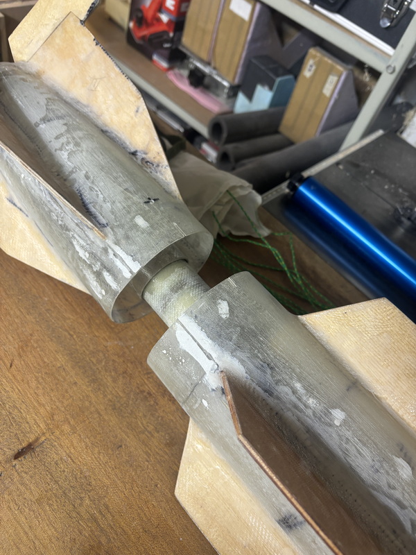

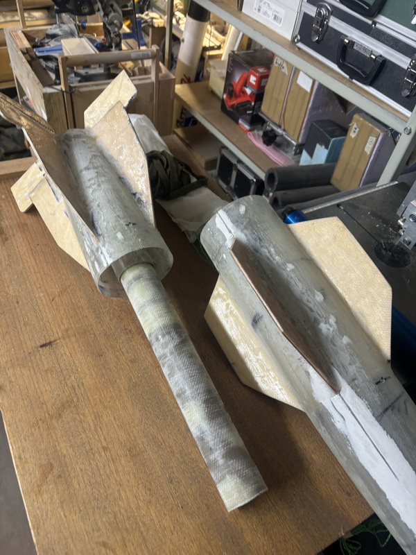

Nachdem ich ein neues 38er Motorrohr hergestellt hatte, welches auch passend in den Heckkuppler eingeklebt wurde.
könnte ich jedenfalls alle 38er Motoren fliegen
Dadurch dass der Motorausstoß in einem separaten Kuppler statt findet, braucht man sich um verschmorte Fallschirme und Schockbänder keine Sorgen machen.
Schockband und Fallschirm werden zwischen Kupplerrohr und Außenwandung untergebracht.
Das kuppeln funktioniert, alles passt und mir ist heute ein Stein von meinem Bastlerherz gefallen.
Rolli bounce

Hey Rolli,
Das ist eine klasse Idee, den Fallschirm und die Leinen aus der Schussbahn zu bringen und damit das ganze Volumen auszunutzen!
Das werde ich mal abkupfern big grin

He Rolli,
das ist echt eine klasse Idee für Modelle mit größerem Durchmesser wink !
Beitrag 7659212 [Alter Beitrag02. Oktober 2024 um 20:32]
%Bild2
Dadurch dass der Motorausstoß in einem separaten Kuppler statt findet, braucht man sich um verschmorte Fallschirme und Schockbänder keine Sorgen machen....
Mein erster Gedanke, das sich das irgend wie einem Faul anfühlt.
Klasste Lösung, gefällt mir.
Viele Grüße Ralf
Beitrag 7659217 [Alter Beitrag05. Oktober 2024 um 08:46]
Hier schon mal eine Anprobe:

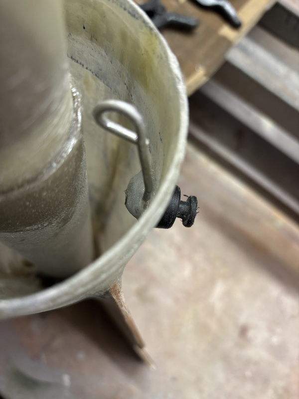

Beitrag 7659224 [Alter Beitrag07. Oktober 2024 um 15:24]
Immer diese Paparazzimad
Ich habe hier dem Heck eine verstärkte Kupplungslippe dran laminiert.
Das gibt dem Teil mehr halt
An dem unteren Railbutton habe ich für das Schockband einen Haken montiert.

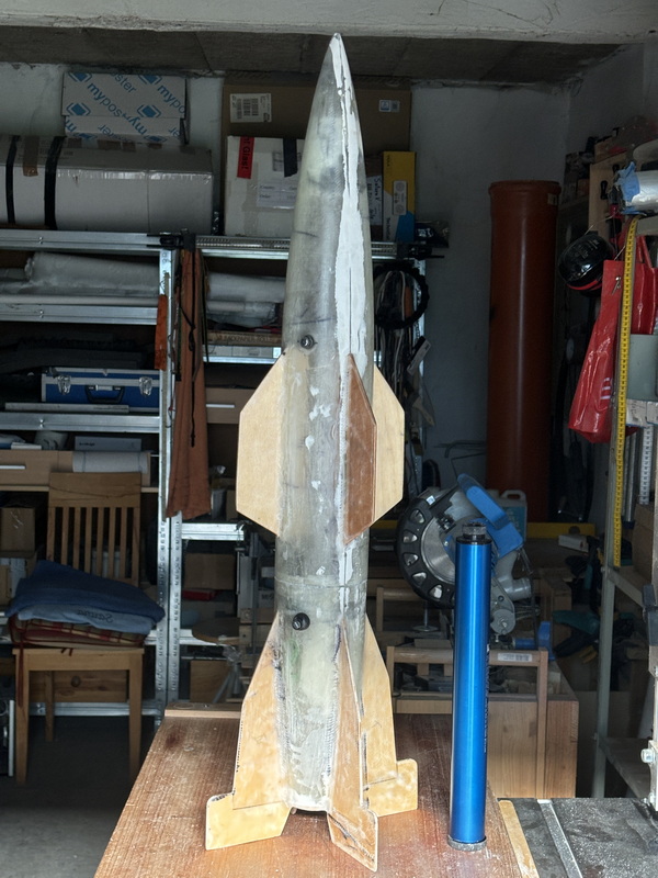

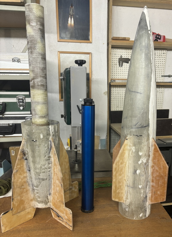

außer der Lackierung ist nun fast alles getan. Theoretisch könnte schon mal gestartet werden big grin
Ein bisschen schwer ist sie schon mit Fallschirm etc 1635g.
Ich glaube, da reicht ein G64 nicht. Den hätte ich noch auf Lager.
Beitrag 7659227 [Alter Beitrag07. Oktober 2024 um 18:09]
Wieviel Gewicht hast du in der Spitze? Bei meiner Wasserfall habe ich bei einem Gewicht von 740 g mit Motoren einen Ballastanteil von 150 g in der Spitze. Hat zwar nur eine Stabilität von 0,67 Kaliber, fliegt aber schön geradeaus. Die vorderen Finnen sind ja für die Stabilität eher kontraproduktiv.

Beitrag 7659231 [Alter Beitrag09. Oktober 2024 um 08:44]
Ich bin da grad am experimentieren...Bleigranulat in die Spitze.
Kannst Du mir sagen wo bei deiner der Schwerpunkt lag?
Grüße Rolli
