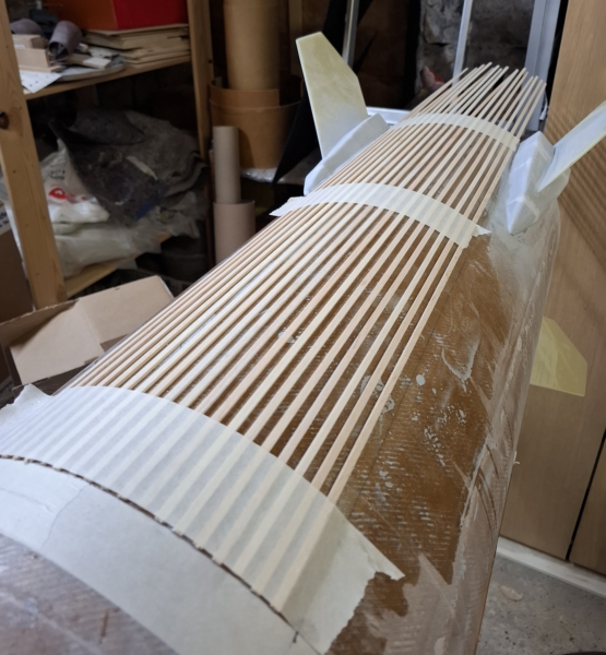

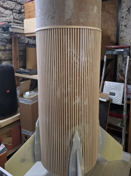

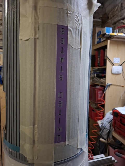

Viel Rakete...viel Spachtel. frown
Das Wellblech gestalte ich aus Balsa, mit einer Schablone ging das gut und schnell...
Am Wochende wird lackiert. smile

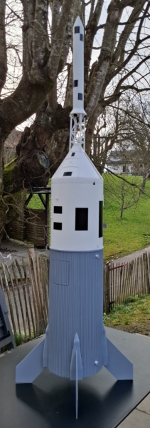

11 kg Leergewicht, 30 cm Durchmesser und 2,05 m hoch. smile
Für den Erstflug hab ich mir nen K560W ausgesucht...ich hoffe der bringt das gut Stück gut hoch und wieder runter.

Cooles Gerät und schöner Baubericht!
Die Daumen sind gedrückt für den Erstflug! big grin

Der AT K1000T (im gleichen Casing wie der AT K560W) würde auch gut passen, gerade bei den kleineren Flossen. Viel Erfolg für den Erstflug!

Ich muss Johann allerdings zustimmen - für den Erstflug würde ich eine kurz brennenden Motor mit viel Impuls nehmen. Im Falle eines instabilen Flugs taumelt die Rakete bestenfalls und fliegt keine Loopings unter Schub (so, wie die Rakete aus NL beim 2. oder 3. ALRS - M2500 und Loopings hat einige Unterhosen dort gefärbt. Inklusive meiner big grin)

Aber ich sehe das auch so wie Marxi und du, K-1000T ist für den Erstflug die bessere Wahl.

Wegen dem Treibsatz gebe ich recht. Bei meiner Halfscale Patriot hat man den Unterschied zwischen K550W und K540M schon auch deutlich gesehen und das bei deutlich mehr Flosse.
Gleichzeitig ist die Simulation für das dicke Teil nicht trivial, wobei ich jetzt am Ende so gebaut habe, dass sowohl Openrocket, wie auch Rocksim für den K560W zufrieden war, letzteres war wie erwartet deutlich genügsamer.
Ich versuche gerade noch einen K1000 zu bekommen...ich berichte.
