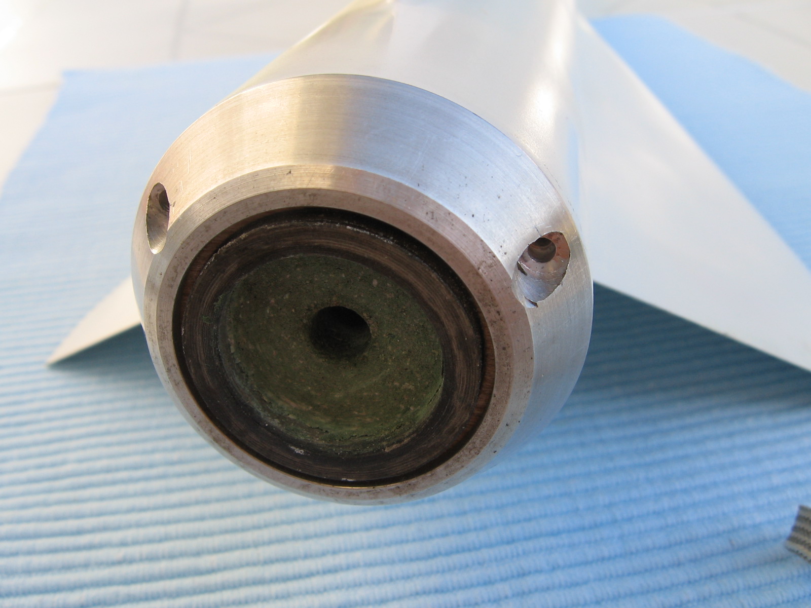

Beim diesjährigen RJD-23 gab es meines Wissens ein paar "Zerleger" von TSP-Motoren...roll eyes (sarcastic)
Können die betroffenen vielleicht mal ausführen was das für Motoren waren, welches Herstellungsdatum
und vielleicht noch welche Chargennummern ?
Und was war passiert: Düse oder hinterer Verschluss ausgestoßen oder seitlich geplatzt ?

Beitrag 7655890 [Alter Beitrag04. Juni 2023 um 17:45]

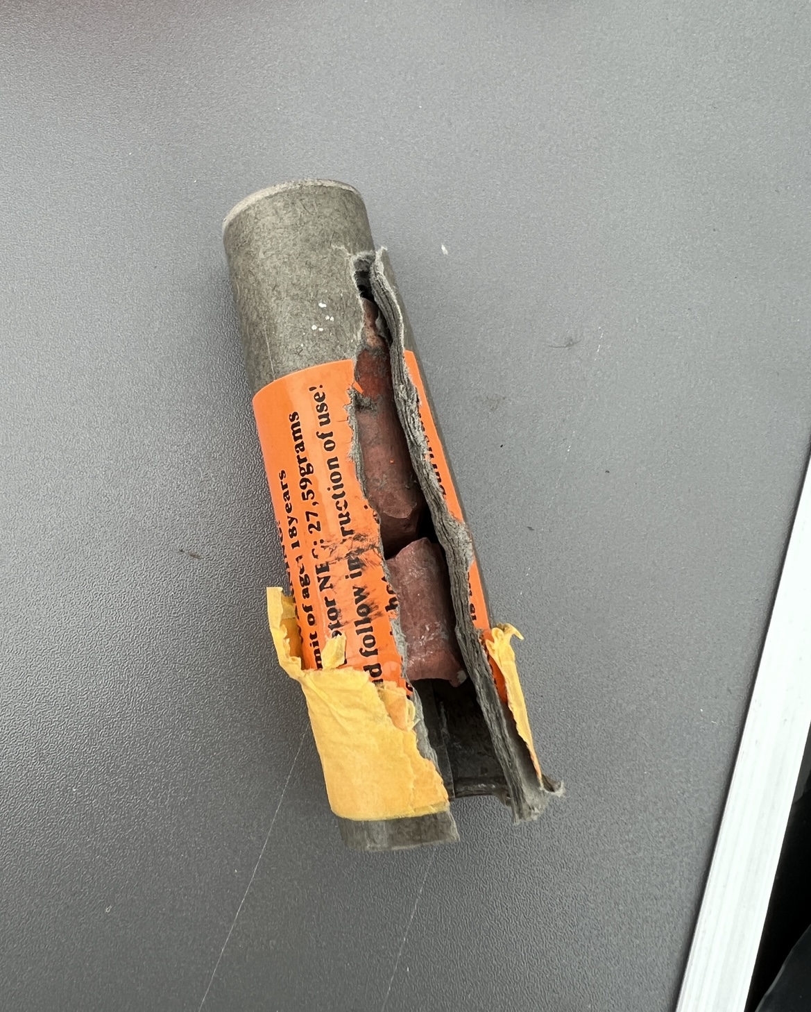

Ja Ralf war ein 29er F35.. Bei mir hat es die Dynastar Stonebreaker zerlegt .. auf einem 24mm E20 … nicht ganz so dramatisch wie bei Ralf aber trotzdem kaputt…
So sah der Motor danach aus :
Von Ralfs Motor wird wohl kein Bild mehr möglich sein …
Laut TSP liegt das an den Zündern die die Düse verstopfen, Sie aber wohlgemerkt selbst mit liefern ;-)
An diese Theorie glaub ich nur bedingt da die Raketen meist erst ein paar Meter fliegen und dann platzen .. den Zünder habe ich komplett am Boden abgeklemmt vor gefunden .. aber ja genau sagen kann man es schlecht …
Motoren waren alle aus aktuellen Chargen 2022 gekauft …
Ich werde keine mehr kaufen .. war nicht mein erster Platzer mit TSP und genug andere gesehen hab ich auch … momentan könnte man statistisch sagen einer aus einer Zweier Packung platzt :-) wählen sie also nun den richtigen

Ups, das ist ja echt ärgerlich mad ! Sind die TSP-Motoren eigentlich SP oder Composit Motoren ?

Ich war mal so frei ein paar Bilder von einem Platzer zusammenzufügen.
Vielleicht hilft es beim verstehen/analysieren

Beitrag 7655907 [Alter Beitrag05. Juni 2023 um 17:32]
Auf dem Foto sieht es so aus, als ob der Motor einfach nur ausgegangen ist...?
Beitrag 7655908 [Alter Beitrag05. Juni 2023 um 18:28]
Da hat es die Düse raus gehauen.
