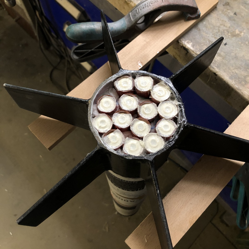

Ich weiß nur nicht so recht, wie ich die Zwischenräume zu bekomme.
Grüße in die Runde, Rolli
Hi Rolli,
da gibt es im Baumarkt so kleine Kartuschen Brandschutzschaum, zum schotten von Brandabschnitten in Gebäuden, die sind ganz gut geeignet...wink !

Hallo Rolli,
steck doch einen 29mm TSP in die Mitte.

Hallo Rolli,

Beitrag 7656822 [Alter Beitrag03. Oktober 2023 um 16:10]
da gibt es im Baumarkt so kleine Kartuschen Brandschutzschaum, zum schotten...
Da habe ich gesucht, leider nur große Flaschen mit 800g, das war mir dann zuviel und für den minimalen Zweck zu teuer.
Ich werde die kleinen Zwischenräume mit Glasrestern ausstopfen und etwas Harz reinlaufen lassen.
Ist sowieso nur eine Onewayrakete.
Beitrag 7656828 [Alter Beitrag04. Oktober 2023 um 11:29]
und gemacht jetzt sitzen die D9 abslut fest.
die Düsen habe ich vorher mit Tape abgeklebt, damit kein Harz hineinläuft.
Am nächsten Flugtag brauche ich das Tape nur durchstechen und Anzündstäbchen reinstecken.
Doppelklebeband auf Bierdeckel SP und SNO drauf und ab gehts.stick out tongue stick out tongue stick out tongue
