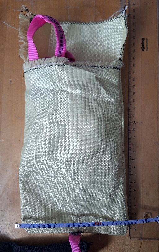

Moin Jan, vortrefflicher Plan, dieses Teil in die Luft zu bringen!!!
Ich könnte als Reserve ja mal meinen 4 Zoll Kevlarbeutel mitbringen, ganz einfach genäht, selbst ohne Schlaufe, weil es durch ein innenliegendes Kettenglied "nach unten" gehalten wird. Besser als nix!

Zum Sack: so wie das Setup mit dem Pyro Release ist, ist es empfehlenswert, den Sack am offenen Ende am Pyrorelease aufzuhängen. Andernfalls wird der Fallschirm beim Start aus dem Sack rutschen und zumindest teilweise mit dem Vorschirm herauskommen. Ich habe bei meinem Fallschirmsack ein durchgehendes Seil (gelb) entlang einer Seite eingenäht. So kann ich den an der Schockleine parallel fixieren (damit der Schirm gerade herausgezogen wird) und ihn auf der offenen Seite an der Lasche vom Pyrorelease anknoten:
Hat bei 3 Flügen super funktioniert, der Fallschirmsack ist außen Jeans innen Ripstop Nylon, da rutscht der Schirm wie von selbst raus!

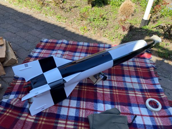

Soooooo
es ist Land zu sehen, Licht am Ende des Tunnels, ein Silberstreif am Horizont, all Things come together now, am Ende ergibt alles einen Gin.....
Wie auch immer, es wird allmählich. Ganz allmählich.

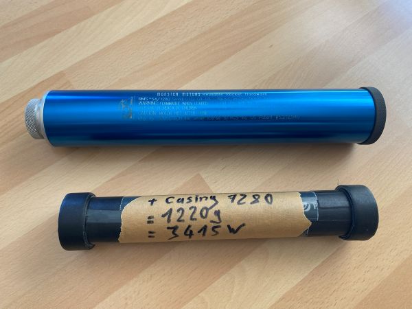

1: Ich habe einen passenden Motor für den Erstflug
Karthi hatte angekündigt, rechtzeitig zum RJD seinen Shop zu aktualisieren und rauszuhauen was aktuell am Lager/erhältlich ist.
So saß ich denn zum angekündigtem Zeitpunkt mit dem Laptop auf den Knien in meinem Hotelzimmer in Polen (bin aktuell für den Job schwer unterwegs, daher wird das mit der Zeit echt eng für mich bis zum RJD)
So richtig viel Auswahl für so einen Brocken war da eher nicht, aber es wird jetzt ein Aerotech J514-W, ein cooler Motor, den bin ich auch schon im Taxi geflogen.
Weisse Flamme passt auch optisch zum Modell, den Aspekt der Ästhetik wollen wir bitte bei so einem Modell nicht vernachlässigen. Das Auge fliegt ja mit......
Erwartete Flughöhe bei aktuellem Gewicht etwa 900m.
Passendes 54/1280er Gehäuse hab ich rumzuliegen und mit einem bleigefülltem Kunststoffrohr als "Reload" hab ich jetzt einen Motordummy von 1220g gem der Angabe zum Gesamtgewicht auf der Aerotech-Webseite.
2: Der Deployment Bag ist da
Ich habe bei FruityChutes in den USA einen 4" ChuteBag bestellt, und um die 82$ Porto nach Deutschland zu umgehen, hat ein stattbekannter deutscher Rocketeer, der nach Amerika "rübergemacht hat" sich bereit erklärt als Proxy zu dienen.
Das Ding ist quasi so durchgegangen, von Olli bis direkt in meinen Briefkasten in 7 Tagen. Kein Zoll, keine Gebühren, nix.
Da waren die 14Tage Produktionsdauer bei FruityChutes noch das Längste.
Vielen lieben Dank nochmal dafür.

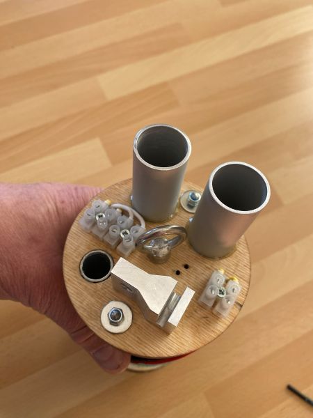

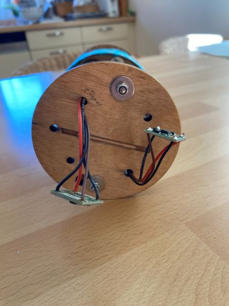

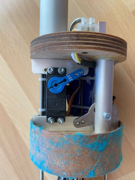

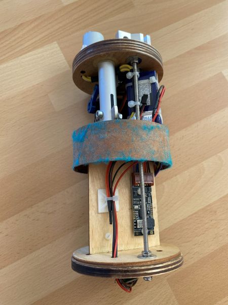

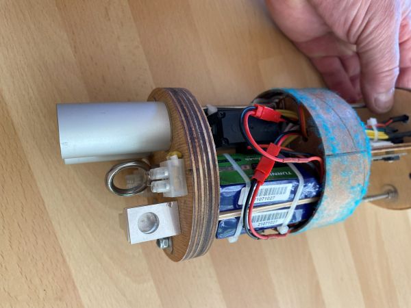

3: Die EBay ist fast fertig
Also sagen wir mal der Rohbau steht, da ist jetzt nicht mehr soviel dran zu machen, "gepiept" hat es schon.
- Schubstange Servohebel/Servorelease fehlt noch.
- Kabeldurchführung durch den Spant in der Mitte (der trennt Ausstoßseite/unten und die Seite mit den Altimetern und Umgebungsdruck/oben voneinander) muss noch abgedichtet werden.
- Die beiden Magnetschalter werden noch in Position geklebt. Auf dem Dach der EBay, 180° versetzt, etwas angeschrägt.
Die sollten dann oben links und rechts in der Spitze gut von aussen erreichbar sein.
- Ausstoßtest
