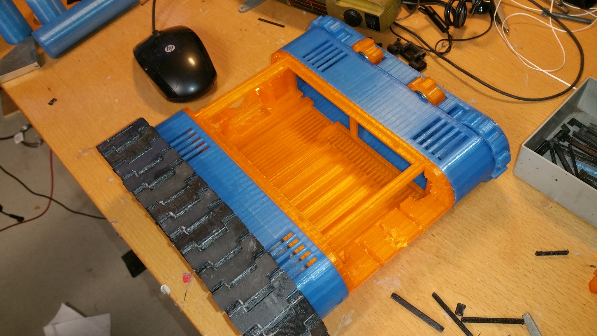

Meine Lieblingsbaustelle ist aber dieser FPV-Rover
Geändert von RalfB am 29. Januar 2017 um 20:19
Beitrag 7639594 [Alter Beitrag29. Januar 2017 um 20:16]
Beitrag 7639595 [Alter Beitrag29. Januar 2017 um 20:18]
Beitrag 7639598 [Alter Beitrag29. Januar 2017 um 20:23]
Der Rover ist mein bisher größtes Projekt. Die gesammte Druckzeit liegt weit über 50 Std.
Als Material habe ich bei den bunten Teilen PLA und bei den schwarzen ABS genommen.
