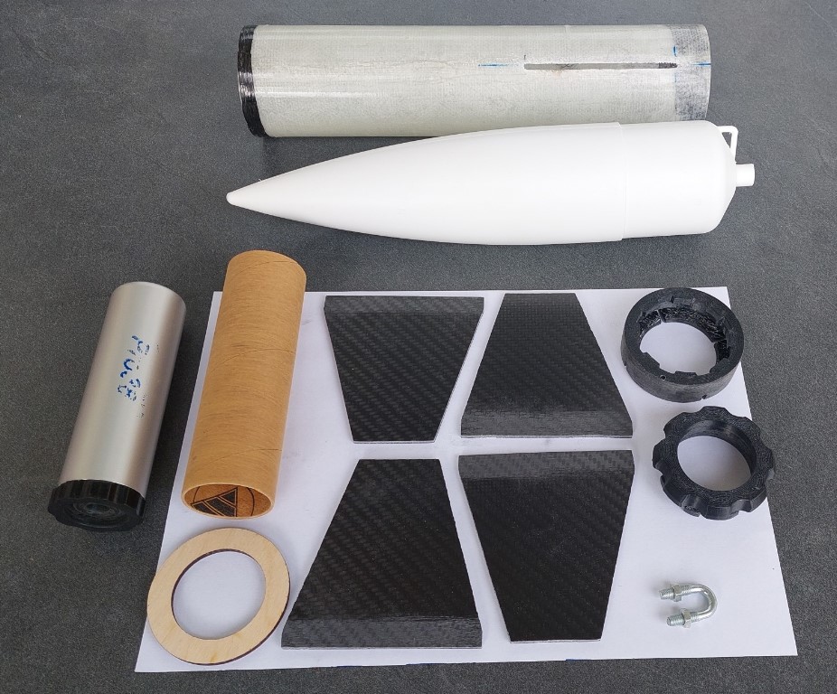

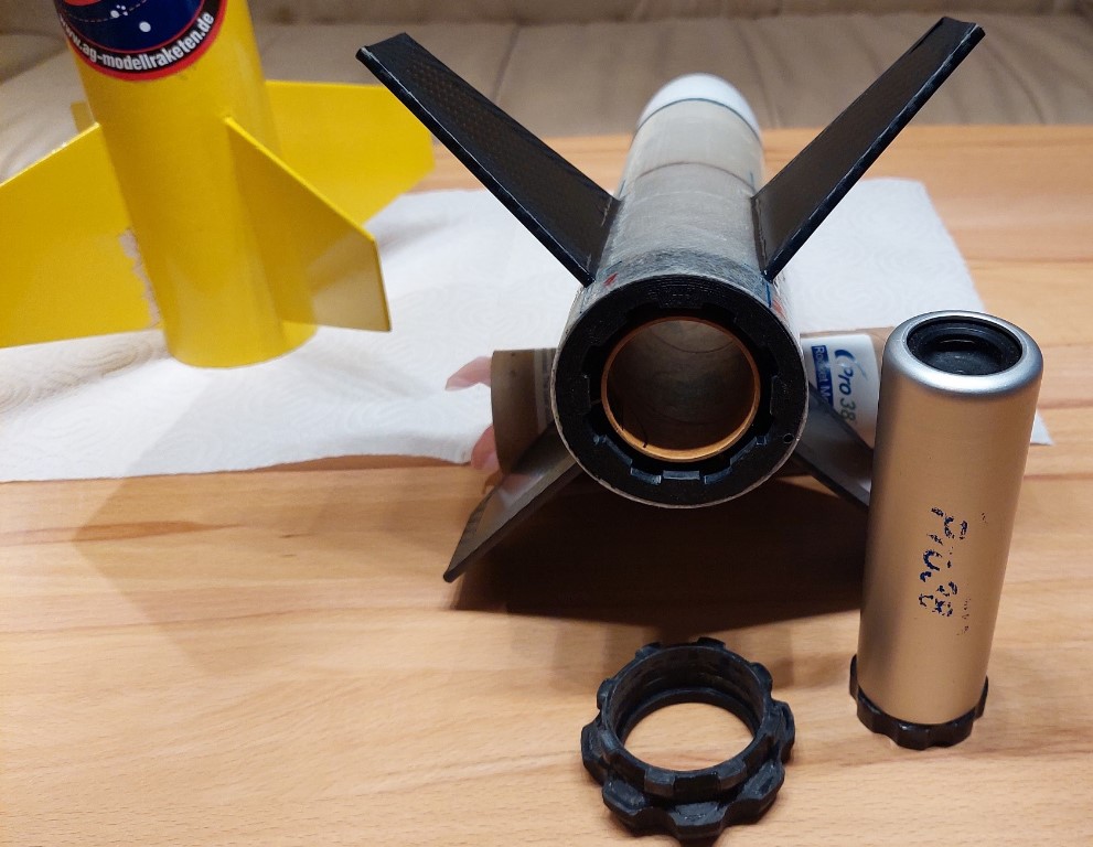

Meine alte Goblin hat ja beim RJD-2025 durch einen Zipper leider etwas Schaden genommen...frown
Ralf war daraufhin so freundlich mir mit seiner 3D gedruckten Form ein neues Körperrohr aus Glasfaser
und den passenden Motorhalter dazu anzufertigen wink . Vielen Dank noch einmal dafür smile !
Jetzt musste alles nur noch schnell zusammen gebaut werden....

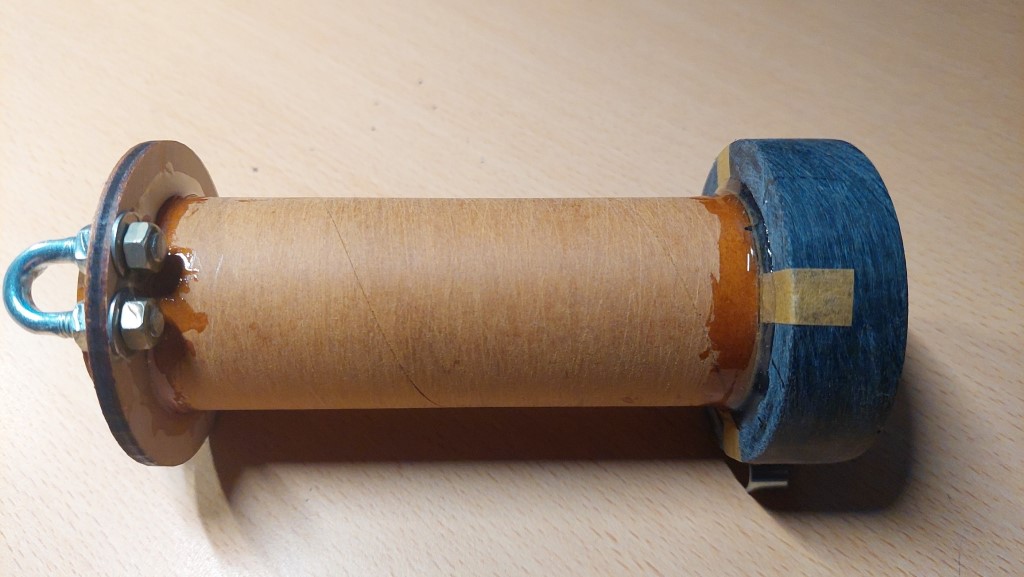

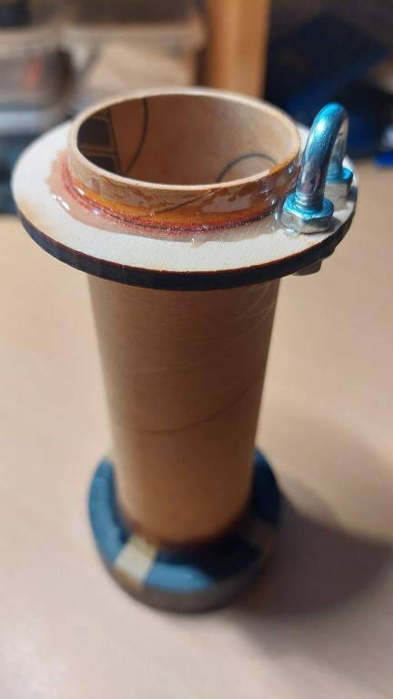

Der 38er Motorhalter zusammen geharzt...
Beitrag 7661486 [Alter Beitrag12. Mai 2026 um 23:21]

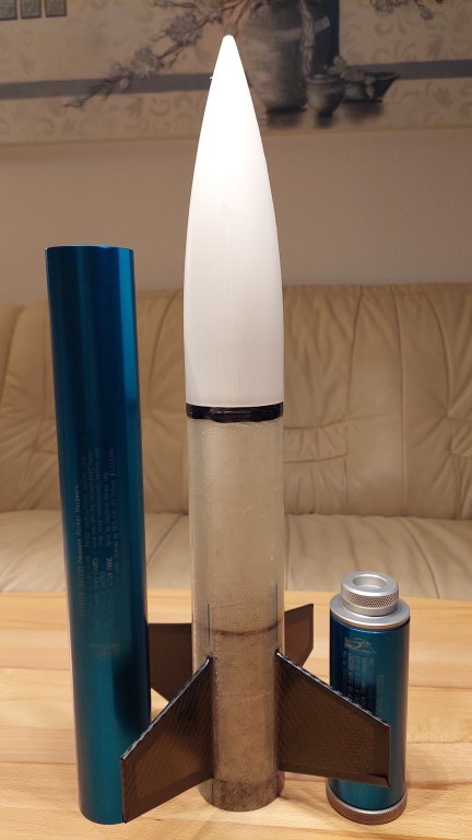

Und fertig ist die neue Goblin 2.0 aus GFK Rohr und CFK Flossen...

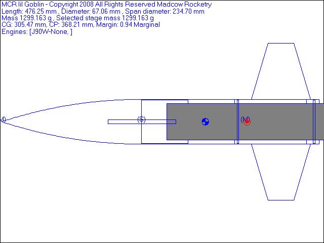

Übrigens die 67mm LOC-Spitzen hat Robert tatsächlich auch noch im Angebot...wink !
Da könnte man also für ein neues Projekt noch etwas simulieren und träumen...

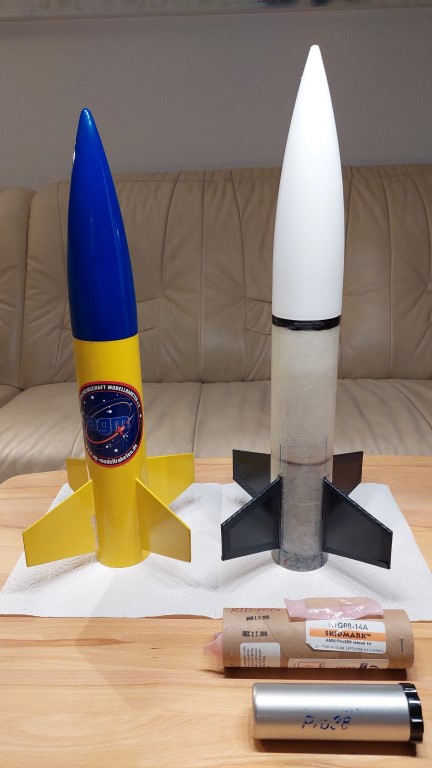

Beitrag 7661490 [Alter Beitrag12. Mai 2026 um 23:28]
Ihr denkt jetzt vielleicht: der wird doch wohl nicht...eek!
NEIN, war nur Spass...roll eyes (sarcastic)
(aber rein passen würde der Motor...)
Die Goblin 2.0 fliegt beim RJD-26 "nur" auf CTI-G69 SKIDMARK...
