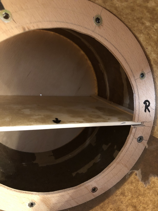

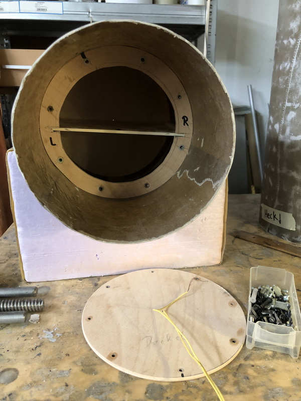

Hier schon mal die Hardware für die Elektronik Bay. Louis wird sich über so viel Platz im inneren freuen. Aber da muss ich noch viel daran bauen...
Wow, das ist ja mal ein "Eimer"...  ! Da gehen ja die kleinen Altimaxe von Louis drin verloren.... Da könnte er ja sogar einen Altimax mit alten großen Transistoren zusammen löten, denn Platz wäre genug.... Andreas

 Ist noch nichts geklebt, muss erst noch bisschen feilen, eh alles passt  Die Platte soll wie ein Schieber herausziehbar sein.
Geändert von Rolli am 24. November 2023 um 14:52

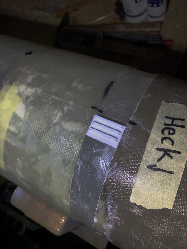

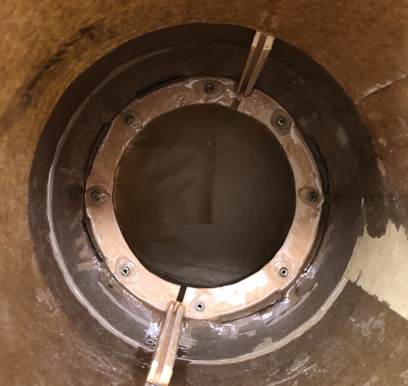

Ich habe es gewagt den Gewindespant einzukleben. Das war gar nicht so leicht  habe es aber zu meiner Zufriedenheit geschafft. Der Deckel mit seinen Schraublöchern muss ja schließlich genau von der anderen Seite über die Gewindehülsen passen. Bei der anderen Baustelle (Boostertuben) ist schon mal ein gerucktes Stringerelement angehalten worden. Ich denke, das wird was. Schönes WoEnd, Rolli
Geändert von Rolli am 25. November 2023 um 15:44

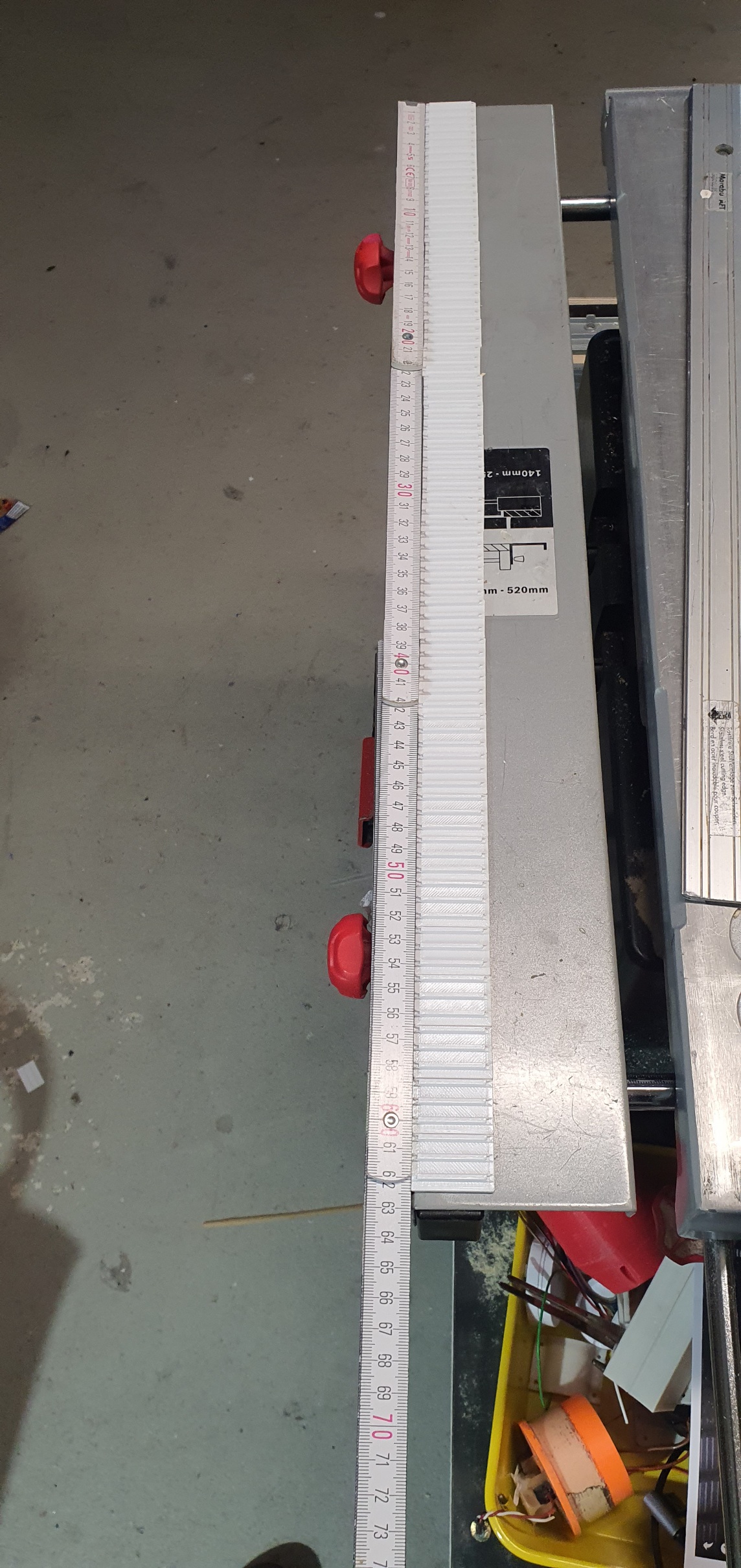

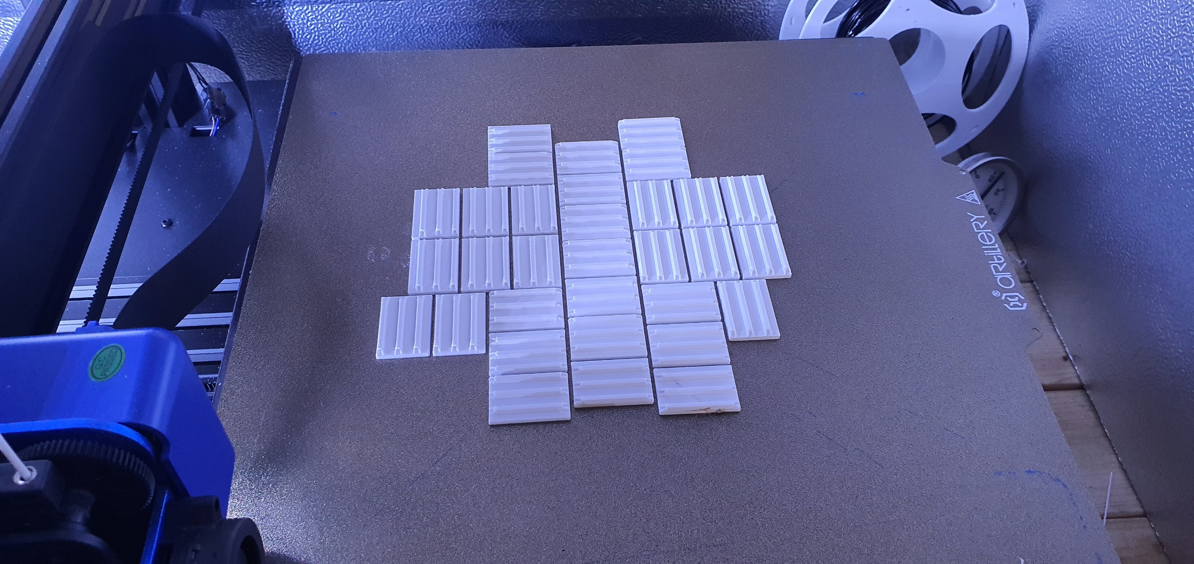

gerade fertig geworden.
ups, zwei fehlen noch
Toll Ralf,  da hat Dein Drucker ja einiges geleistet. Ich freue mich darauf sie anzukleben.
Ja der arme hat 6:32 Std. gerackert. Gut dass man nicht daneben stehen muss. Ich habe Dir noch vier schmale Teile mit jeweils einem Stringer gedruckt, damit kannst Du die Länge etwas anpassen. Gehen morgen zur Post.
