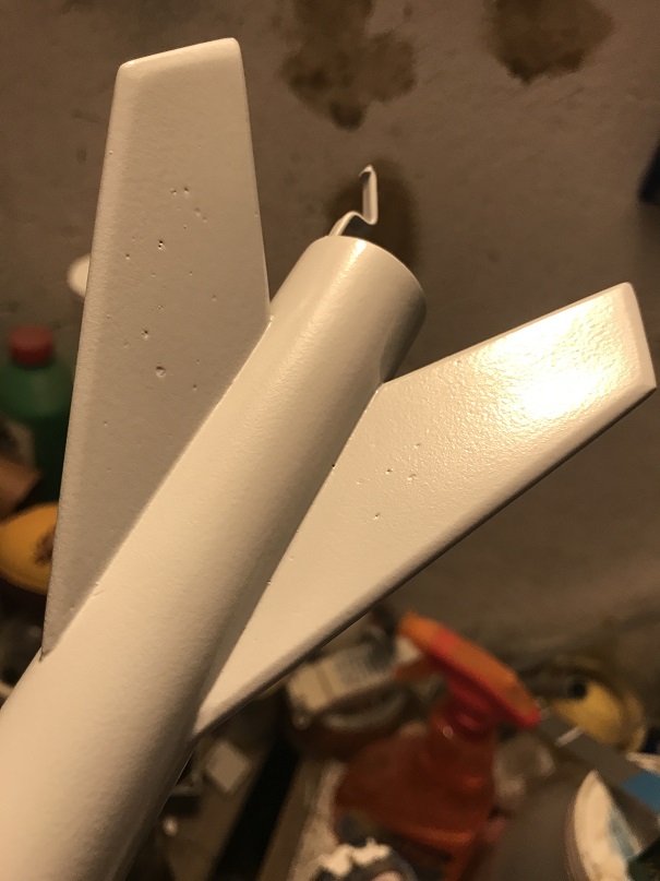

Hier das Ergebnis nach der 3. Lackierung mit Spritzspachtel.
Vor der 3. Schicht hab ich das Ganze mit einem Blatt nassen Toilettenpapier (Hakle oder sowas) abgewischt.
Wasser wollte ich wegen dem Papprohr nicht nehmen wegen Aufquellen und so.
Hier sieht man jetzt den Effekt der weggeschliffenen Blasen.
Das lässt sich nicht mit Lack oder Spritzspachtel beheben, die Löcher werden immer wieder da sein.
Mehr dazu wenn der Spritzspachtel trocken ist.
