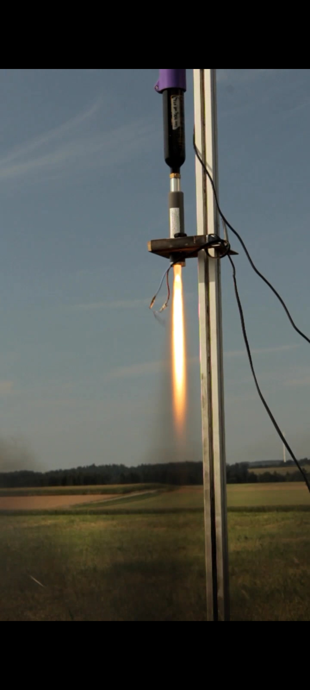

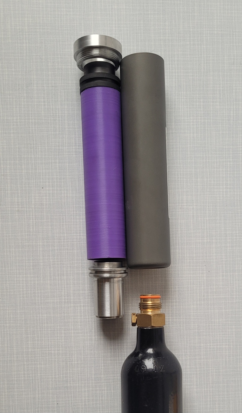

Da der 38mm Motor beim Hybrid-Testtag im April ein paar Probleme hatte, habe ich ihn größtenteils neu aufgebaut. Der Injektor wurde bearbeitet, so dass er jetzt in ein CTI Pro38 2-Grain Gehäuse passt. Mit einem passenden Verschluss, Düse und gedrucktem ABS Grain sieht das so aus:
Bei maximalem Schub dann so big grin
Das entsprechende Video findet ihr HIER , die Schubkurve ist noch nicht ausgewertet, das mache ich die Tage.
Mal sehen was dabei rauskommt, ich bin gespannt, denn der Motor hat genau die geplante Menge ABS verbrannt (50g ABS auf 250g Lachgas), brannte dabei aber ca. eine halbe Sekunde länger als geplant. Berechnet waren 3s auf reiner Flüssigphase, tatsächlich waren es ~3,6s laut Video.
Beitrag 7659019 [Alter Beitrag02. September 2024 um 13:22]
Glückwunsch, so stellt man sich das vor.
Man kann sehr gut sehen, ab wann die Schubkurve wegbrechen sollte.
Auch die Zündung ist sehr gut gelaufen, was hast du für einen Zünder verwendet?
